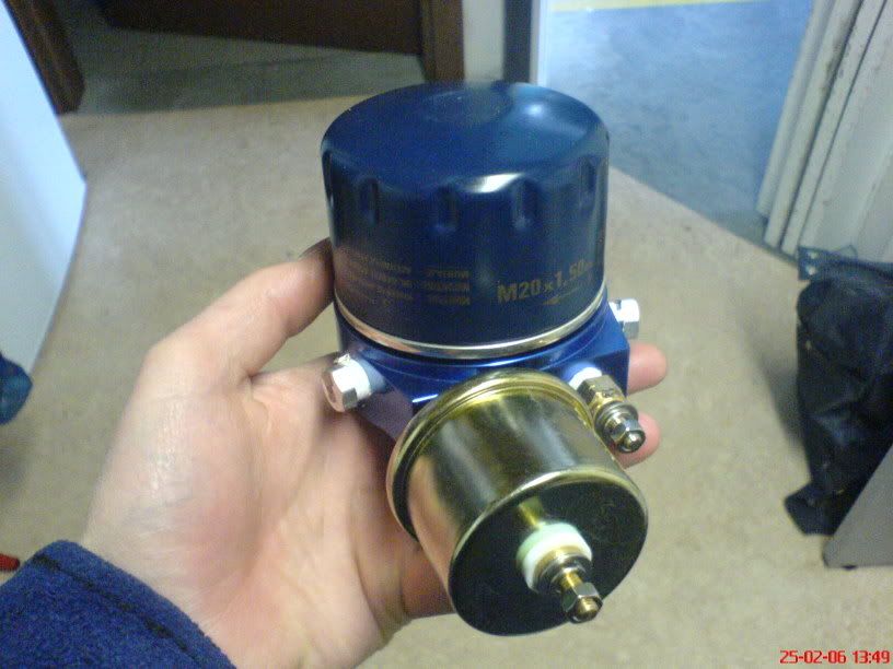

        per montare le sonde degli strumenti ti vorrebbe questo....ba messo dal filtro dell olio.......
        solo che io lo cercavo ma non riuscivano a trovarmelo.....
            [qimg]http://i12.photobucket.com/albums/a232/Bailo_/DSC00354.jpg[/qimg]
            [qimg]http://i12.photobucket.com/albums/a232/Bailo_/DSC00356.jpg[/qimg]
            [qimg]http://i12.photobucket.com/albums/a232/Bailo_/DSC00384.jpg[/qimg]
            si si lo so, vedo che posso fare appena arriva il radiatorino

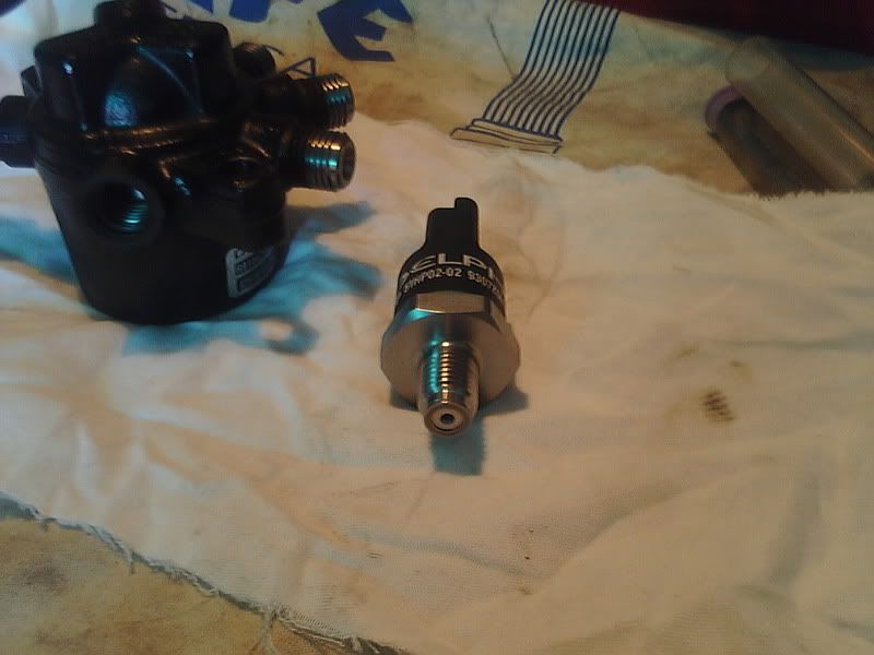

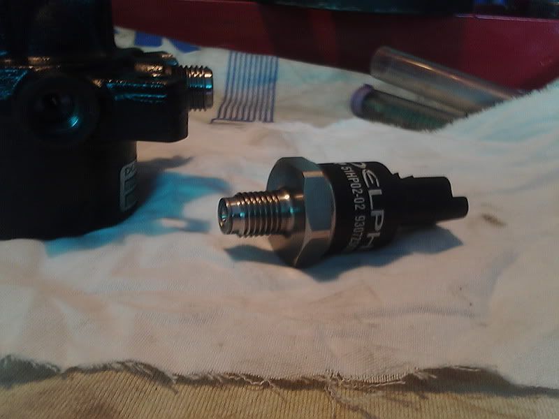

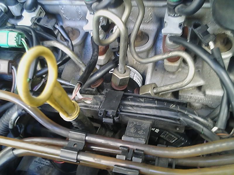

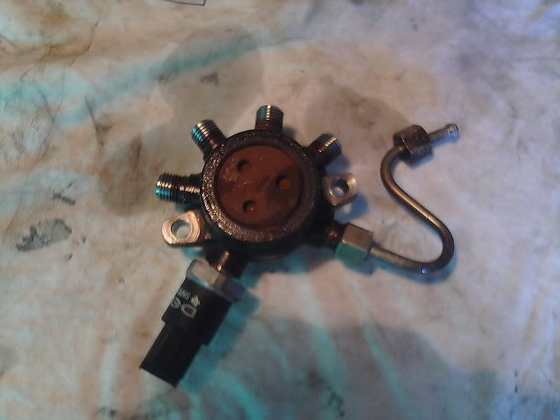

              Salve, visto che ho smontato la Rampa del Rail sulla mia clio per sostituirla con una nuova ho deciso di mettere un po di foto del pezzo smontato
              in pratica lo cambio perche si è starato il sensore di pressione che sta attaccato alla Rampa e non lo vendono singolarmente purtroppo e sono costretto a cambiare tutto il pezzo
              In pratica il pompista sostiene che il modulo aggiuntivo che avevo messo mi ha starato il sensore e non legge piu il valore di gasolio da iniettare e quindi mi dà, da ormai 2 anni, cali di potenza, soprattutto in Pista mandando meno gasolio di quello richiesto dagli iniettori
