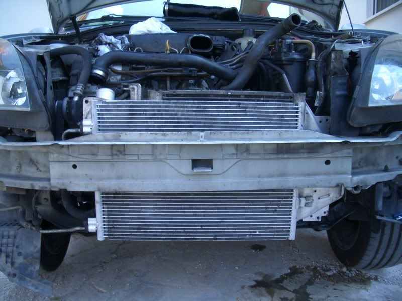

                Smontare prima paraurti e palstiche varie:
                [qimg]http://i267.photobucket.com/albums/ii292/scuderia_tuning/Pulizia%20radiatori/CIMG2182.jpg[/qimg]

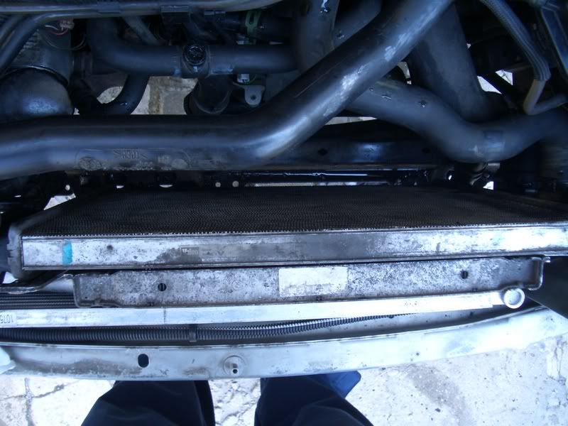

                Per smontare quello verso il motore che è quello dell'acqua devi prima svitare le viti che li tengono uniti

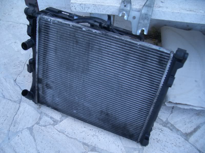

                Radiatore smontato:

                grazie mille delle info
                sempre gentilissimo..
                ma piu o meno quanto tempo ci vuole a fare tutto il lavoro?
                in una mattinata ci si riesce?
                cazzo il mio perde..nn ne posso piu ogni volta di stare a rabboccare l'acqua
                • Re: Clio Dci/Dti e altre...
                  Originariamente inviato da andreagti-r Visualizza il messaggio
                  di nulla
                  per il tempo non saprei dipende da quanta manualita hai nel fare il lavoro
                  non posso dirti 2 ore eppoi ce ne metti 6 no
                  diciamo che prenditi una giornata sana e inizia al mattino cosi se ci vuole piu del previsto di ore per finire ne hai
