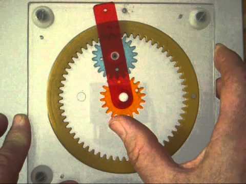

                  nel caso della 205 si potebbe definire come un differenziale asimmetrico (epiclioidale) autobloccante (giunto ferguson)
                  ecco un bel video :
