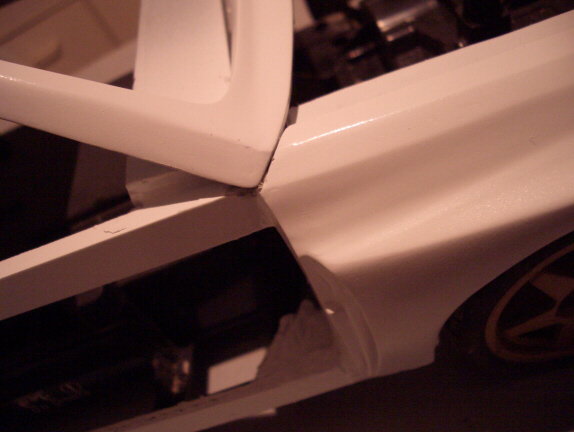

    Per quanto riguarda le fughe, come dicevo l'altro giorno, l'unico modo di renderle il più verosimili possibile, secondo me, è quello di fare il modello appunto come l'originale..... cioè, costruendo pezzi singoli ed attaccandoli insieme.
    In questa foto, ho voluto farvi vedere approssimativamente il risultato. Il lavoro è da rifinire ancora (è sempre un po grezzo, devo fare qualche correzione e poi riverniciare), però, intanto, volevo farvi vedere il dettaglio della fuga appunto.

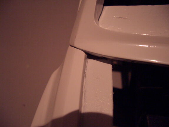

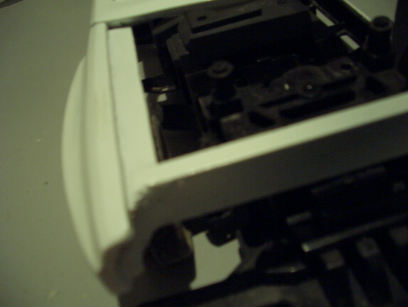

    • Per le fughe relative al cofano ed agli sportelli, ho pensato di predisporre (sempre come la macchina vera) dei battenti su cui dopo fare appoggiare il resto dei pezzi.
      Per il cofano, per esempio, ho fatto due strisce di plastica e le ho sistemate un po sotto al livello del bordo della carrozzeria come si vede dalla foto. Dopo, farò il cofano che ci andrà ad appoggiare e quindi si vedrà comunque la fuga d'aria.

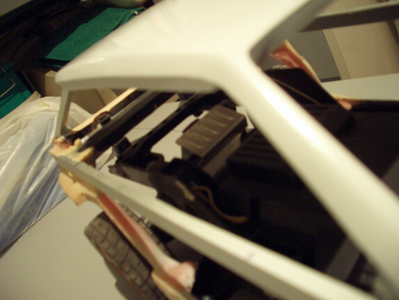

      E per gli sportelli, farò la stessa cosa. Per ora, ho solo iniziato a fare il battente nella zona superiore del tetto. Il resto lo farò successivamente perchè prima voglio fare in alluminio il montante centrale degli sportelli.
