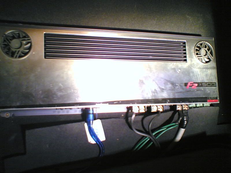

    dobbiamo installare un secondo ampli a 4ch nella macchina ed è già presente un f2-500 che pilota il sub.
    Per l'alimentazione posso collegarmi al cavo che finisce all'f2-500 e tirarmi un altro cavo per alimentare il 4 canali?
    Per il remote invece.....posso ponticellare quello esistente sull'f2?
    Per il momento è tutto....

    per il remote lo puoi fare...per l'alimentazione invece sarebbe meglio di no
    devi utilizzare una fusibiliera a due posti dove fare arrivare un cavo principale dalla batteria e far partire poi i due cavi per gli amplificatori

      Infatti, per il remote nessun problema, io sono 3 anni che ho 3 ampli sullo stesso remote, mentre l'alimentazione se puoi metti una fusibiliera

        si ma la sola fusibiliera non è sufficiente, bisogna vedere che cavo monti, se hai un 8AWG non è sufficiente per alimentare entrambi gli ampli
        PS: spero di sbagliarmi ma dalla foto sembra addirittura il cavo elettrico tri fase... mi sbaglio giusto?

          anche a me piace poco quel triplice minicavetto verde.
          occhio ragazzi: le masse sono importanti TANTO QUANTO le linee del positivo.
          se hai un cavo positivo principale di buona sezione (a occhio in foto sembrerebbe un 4AWG) puoi interromperlo prima di entrare sull'F2, a una ventina-trentina di cm, e interponi una fusibiliera ANL a due posti.
          ANL... poichè fusibili AGU da 90A non ne trovi; o almeno, io non ne ho mai trovati da nessun produttore.
          e..cambia il cavo di massa. mettilo di sezione idonea.

            infatti non si capisce se sia della sezione adeguata quel cavo! Se è troppo piccolo già non renderebbe bene il F2.500

                più che "suonare" male, è pericoloso se "lavora" elettricamente male.

                    magari ho sbagliato la frase ma il senso si capisce ... tu sai, spero, le conseguenze di un cavo di alimentazione sotto dimensionato vero?... certo non sono buone...
