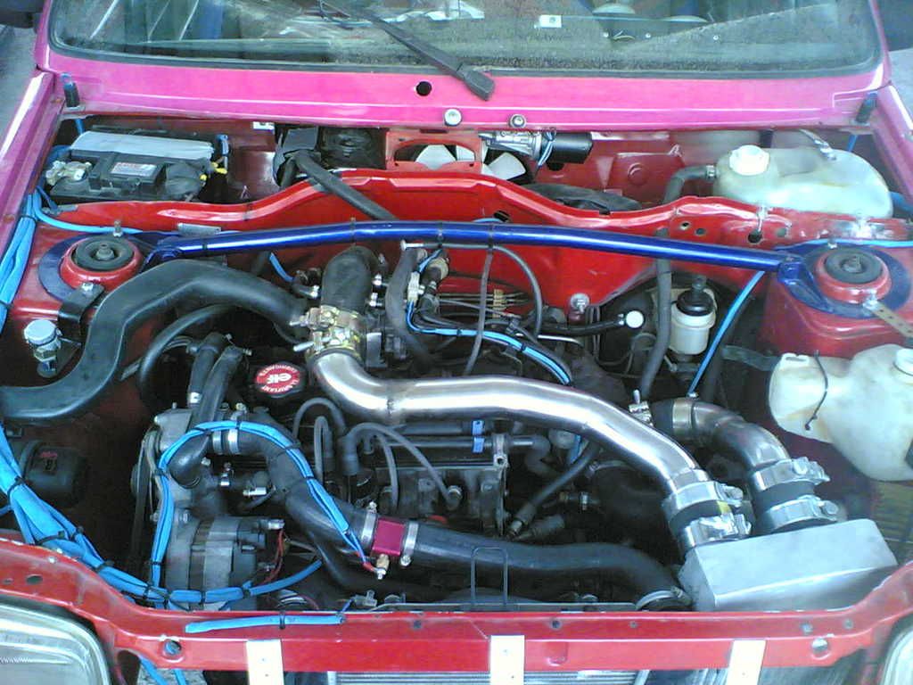

                  vi ostoanche il vano motore della mia da slalom anche se non è un gran chè...

                  • Re: RENAULT 5 GT TURBO 8° capitolo
                    Originariamente inviato da gilles27 Visualizza il messaggio
                    come lo hai fatto questo sistema??
                    è il classico sistema del 5° iniettore usato sulla unoT.
                    ovvero un iniettore posto sul tubo prima della farfalla, azionato da un pressostato.
                    Sul 5 si può montare sia lì che sul cappellotto carburatore.
                    C'è un ragazzo qui da me, che ce l'ha abbinato ad un T25 a 1.5bar.
                    TARANTINO 100% - L'uomo che sussurrava ai K16
                    Scarico sportivo???? No grazie. Tubo diretto!!!
                    Perennemente svaccato® - Un uomo vale quanto la sua parola™
                    I vincenti trovano un modo, i perdenti trovano scuse® - La stanchezza passa, le ferite guariscono, la gloria...è eterna©
                    L'automobile è femminile. Questa ha la grazia, la snellezza, la vivacità di una seduttrice. Ha inoltre una virtù ignota alle donne, la perfetta obbedienza©
                    B.B.F.C.====Body Building and Fitness Club----Il Saggio
                      Originariamente inviato da Lucky Visualizza il messaggio
                      si ma come lo azioni?
