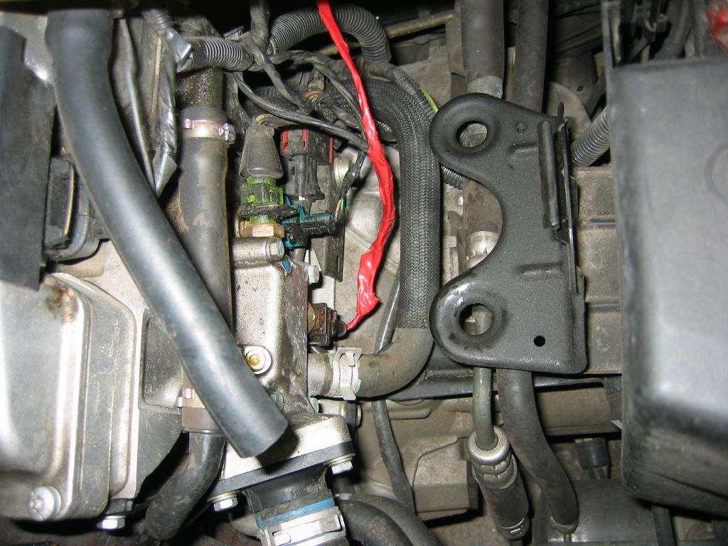

        @ tutti nn ho capito una mazza x far la ventola a pulsante... devo interrompere il + o il meno?? poi immagino ke x la storia dell'amperaggiole levettine (deviatori) non reggano abbastanza ampere giusto?
            Ciao!
            non so se anche sul 8v sia nella stessa posizione... poco sotto l'ingresso del manicotto che arriva dal radiatore c'è un sensore marrone... toglilo e vedi se partono le ventole... se partono devi mettere l'interruttore in modo da interrompere il circuito quindi prendi il filo che va o che esce dal sensore (prendine uno a caso tanto non cambia nulla) e ci piazzi l'interruttore (o il tuo filo con poi l'interruttore )
                dovrei quindi tirare 2 fili giusto???
                  Esatto, guarda qui: www.rallye16v.com/virtual/sensore.jpg così vedi il sensore che ho sul 16v... in rosso vedi anche il nastro isolante nel quale ho avvolto il filo che va verso l'abitacolo dove poi c'è l'interruttore
                  Praticamente viene così:
                  Originale: filo --- sensore --- filo
                  Tu devi fare così:
                  filo originale --- tuo filo --- tuo interruttore --- tuo filo --- filo originale --- sensore --- filo originale
                  oppure
                  filo orignale --- sensore --- filo origianle --- tuo filo --- tuo interruttore --- tuo filo --- filo originale
                  più facile a farsi che a dirsi
                      Tu devi fare così:
                      oppure
                      kiarissimo..... mo appena ho un po d tempo faccio esperimenti.... serve un interruttore particolare o un deviatore normalissimo regge'???
