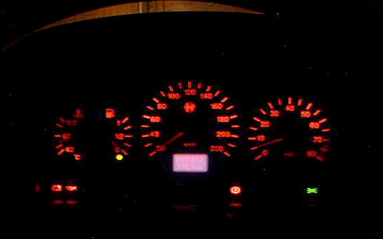

            buongiorno..stavo giusto guardando strumentazione e plancia ieri sera..
            ma quanto è bella la lancia tutta blu!?!?

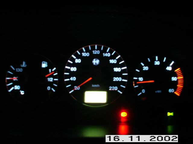

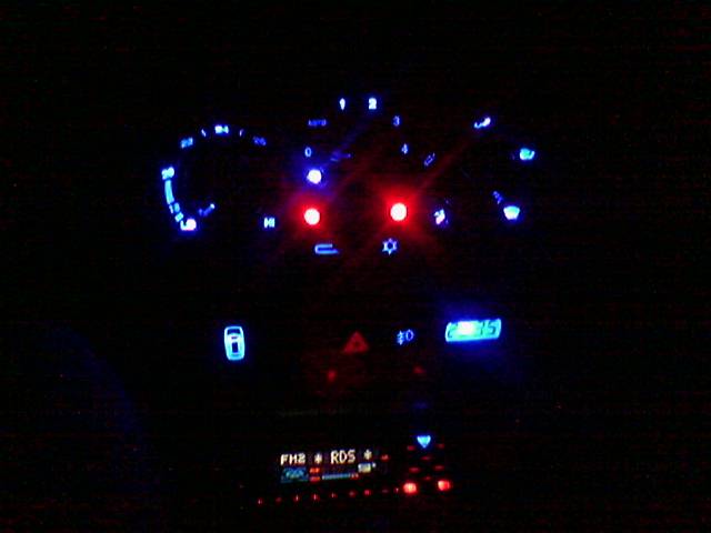

              ho deciso, vedendo tutte ste foto di eliminare il verde.....
              per i fonditi tengo i miei, che hanno gia fondo scala a 240 e 8000 giri.....
              ora aspettiamo che arrivi la risp dal socio..........
