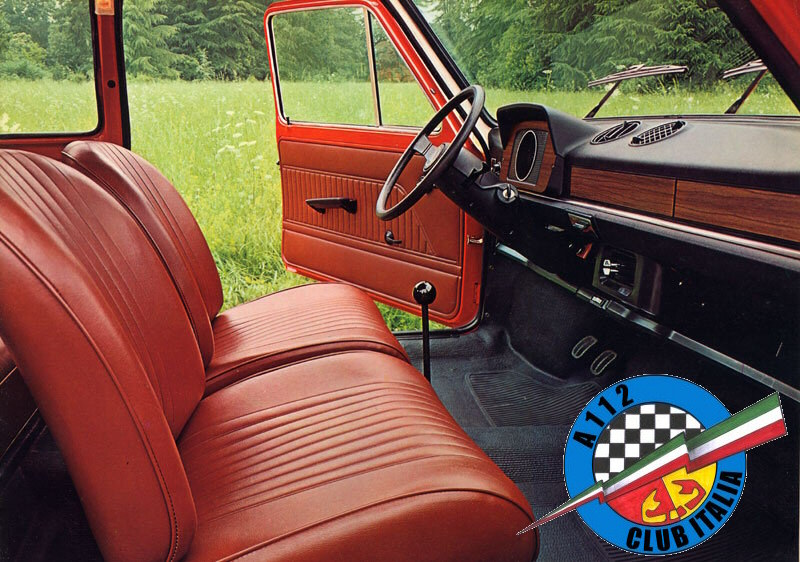

      Per i sedili Naspo intendi che ci vanno senza modificare nulla? oppure adattando qualcosa?.....Poi volevo sapere un'altra cosa molto importante.....la a112 in questione ha lo strumento singolo senza contagiri(forse rotto)..volevo sapere se era possibile montare uno di quelli a due strumenti(con o senza contagiri...) senza cambiare tutto il cruscotto...
      • #4
        Re: Consigli autobianchi a112....
        chiaramente per montare i sedili devi rifare le staffe tra sedili e telaio...niente di impossibile..
        per lo strumento non ho capito che 112 hai
        metti una foto della plancia e ti so dire
        • #5
          Grazie per la precisazione dei sedili.....il mio quadro è uguale a questo....http://www.a112clubitalia.eu/foto/302__3s_Base-Int.jpg
          • #6
            immaginavo
            non so se dietro hai già la predisposizione per il contagiri...penso che dovresti cambiare tutta la plancia per montarlo...
