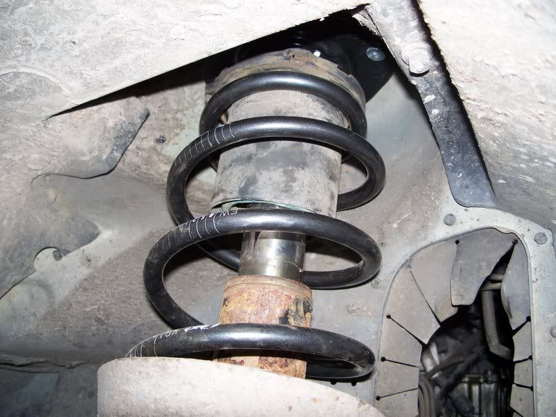

                  con molle prokit
                  Cavolo sono sorpreso che ribassi in questo modo, allora le prokit sono migliore delle sportline.....almeno davanti.......e si che le ho provate el sportline (-50mm)e ribassano meno di un cm! e dietro rialzano la vettura di circa un cm!
                  Queste sembra che ribassino correttamente, anche se devo ammettere che dalle foto sopra, il gommino al posteriore č stato tolto (quello sotto) e che le gomme sono 205/40R17 e non 215. QUindi meno spazio neio passaruota. Con le 215 ci dovete aggiungere circa 7/9 millimetri.
