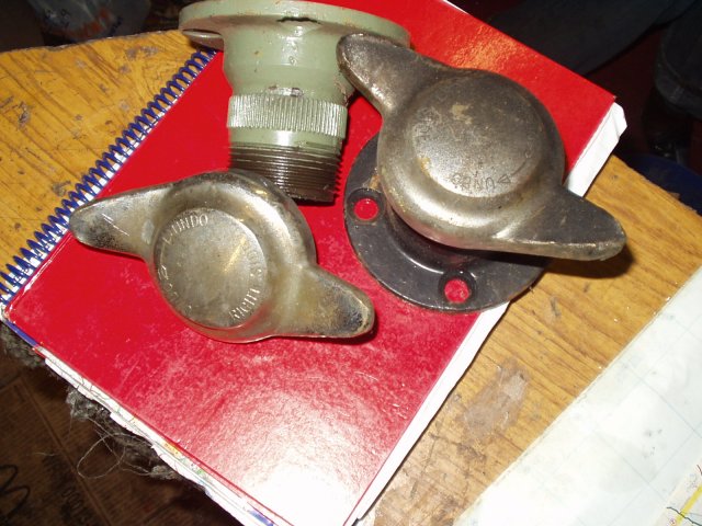

        Le ruote a raggi vengono montate per mezzo di questi adattatori:
        nella foto si vede l'adattatore con i quattro fori per il montaggio sul mozzo ruota originale e col millerighe dove va la ruota a raggi con il gallettone.
        Questi sono per una Triumph d'epoca, comunque esistono per vari modelli
