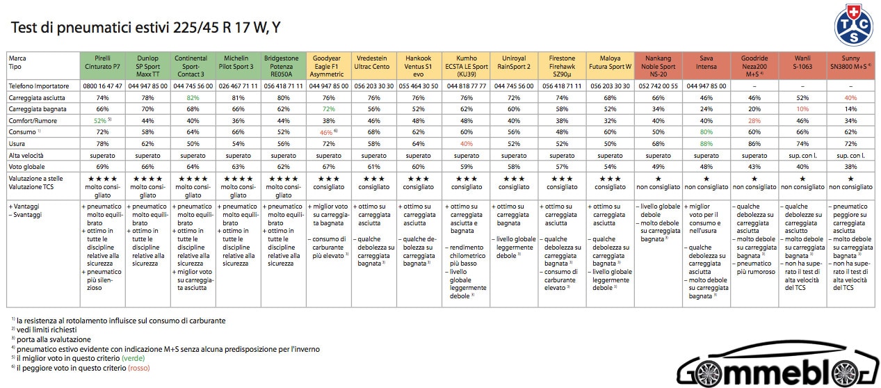

        http://www.gommeblog.it/wp-content/u...-225-45R17.jpg
        A vederle su questa tabella sono a metà se si può dire tra i big delle gomme............cosa che non è però.
        Sono ottime gomme, la loro enorme pecca è l'assurda rumorosità che hanno. Stessa cosa su 215/45R17. Una cosa da far venire i nervi.......
