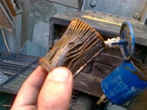

    Questo è il filtro benzina che c'era.
    Da cosa può essere dovuto e come risolvo?

      L'auto è rimasta ferma per molto tempo o ha viaggiato quasi sempre a gpl? Sicuramente quella ruggine proviene dal serbatoio, che tra benzine farlocche e periodi di fermo prolungati può sviluppare ruggine, specialmente se poi si usa sempre con poca benza.
      Viste le condizioni del filtro, a meno che non lo cambi da anni, direi che ti conviene tirare giù il serbatoio e dargli una bella pulita.
      Poi effettui la pulizia del sistema di alimentazione con prodotti appositi o meglio ancora da uno specialista, se non dovessero bastare.

        Viaggio a gpl ma ho metà serbatoio di benzina almeno, spesso anche il pieno, e la benzina è sempre in circolo. Nelle mie mani ferma non ci è mai rimasta, però ovviamente è una vecchia cariola e non si sa che passato possa avere. Io personalmente ci ho fatto 30 mila km, cosa ci hanno fatto prima non lo so
        Quali sono i prodotti appositi?

          Allora è sicuramente colpa di chi l'ha avuta prima.
          Prodotti appositi sono i classici pulitori per sistema di alimentazione (Sintoflon, Liqui Moly, Motul, STP, ecc... ce ne sono diversi e validi), ma ti dico subito che in quello stato non so quanto possano essere efficaci.
          Il serbatoio ti consiglio di smontarlo e ripulirlo, e solo DOPO usare eventualmente i detergenti, altrimenti rischi di mandare ancora più merda in circolo, sciogliendo quella depositata sulle pareti e sul fondo del serbatoio stesso, peggiorando la situazione.

            Diciamo che i pulitori che dici tu in teoria andrebbero bene quando la macchina in moto ancora ci va, da me quei giorni sono finiti
            Toccherà smontare bene...

              come non quotare ?
              io ad ogni pieno aggiungo l'additivo per pulire gli iniettori,
              e al cambio del filtro, non c'era un filo di ruggine.

              a questo punto sicuramente, ma poi utilizza regolarmente l'additivo,
              che aiuta a sciogliere la ruggine nei punti piu nascosti
