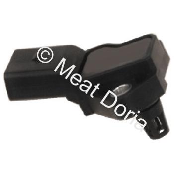

    Quando ha pulito il corpo farfallato ha smontato e pulito delicatamente anche il sensore MAP?
    Questo per intenderci:
    Diaganosi elettronica č stata fatta?
    Inoltre so che a volte č necessario far fare una sorta di "apprendimento" al motorino del minimo, in seguito a guasti o interventi di manutenzione come la pulizia del CF. Ogni macchina ha una procedura sua, sicuramente in VW sapranno come fare eventualmente.
