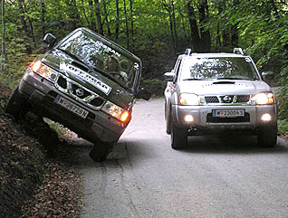

                    Questa è un preparazione un pò estrema usando i ponti del patrol
