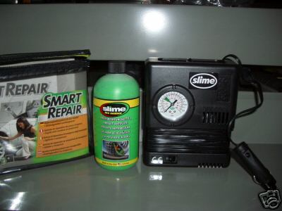

            no, penso che lui indenda quei kit con il compressorino da attaccare al 12v. ma non credo ci sia nulla da omologare...
            tipo questi

              Si io intendo quello della foto. Ok perfetto
