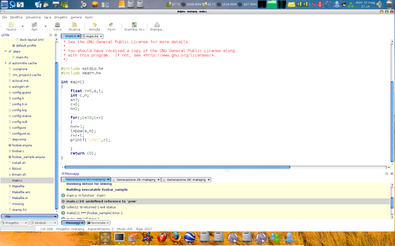

            si questo ci avevo gia provato e così andava.. ma devo PERFORZA usare la pow.. ho passato il programma ad un altro.. l'ha messo in dev così come era.. e funziona.. ma non è possibile !!! perchè a me non va !!!!

              mmmmmm.... prova a copiare/incollare questo codice così com'è, eliminando tutto quello che il compilatore ti da di gia impostato...

                ecco uno screen dell'errore che da sempre..
                anche con il tuo
                niente sempre errore.. vabbe ci rinuncio.. grazie mille cmq.. ma sono qui da 3 ore per una stupidata e tra un po' butto via il pc.. quindi ci rinuncio..
