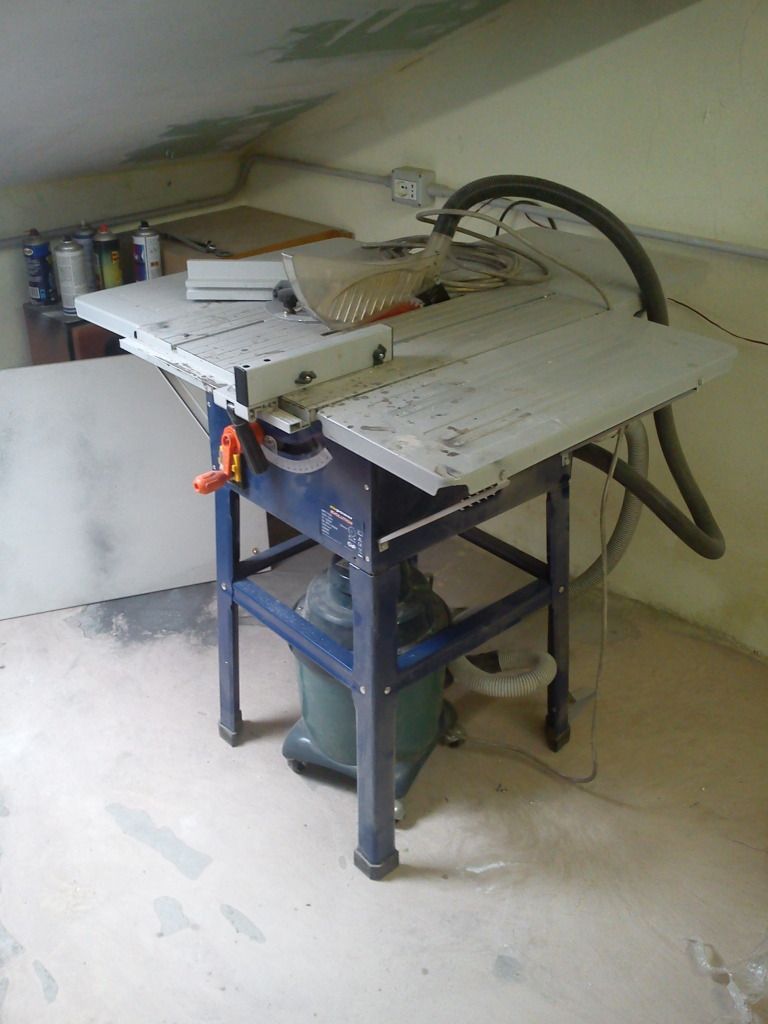

    per finire ovviamente non può mancare la circolare..
