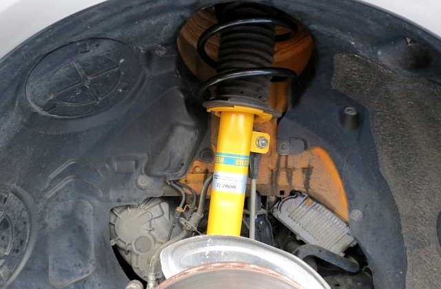

    Ciao a tutti..ho un grosso problema..ho appena cambiato gli ammortizzatori anteriori sulla mia ford fiesta 1.4 del 2006. Il problema e che qualunque buco o altro prende fanno un rumoraccio cm se battessero su qualche cosa..sembra che si rompi qualke cosa come un martello che batte sul ferro..poi potreste avere idea di cosa potrebbe essere?

    i gommini e o tamponi ci sono ?

      Penso di si me li ha cambiati un meccanico!

        se senti un colpo secco metallico,qualcosa manca .......

          E ho paura anche io ke manchi qualche cosa! Secondo te posso usarla o è rischioso?

            riportala a controllare

              Biellette barra antirollio da sostituire e supporto superiori degli ammortizzatori rotto o montati male

                Ok grazie molte a tutti domani provero controllare io stasso e poi la portero dinuoco dal meccanico a ricontrollare! Grazie vi farò sapere!

                  Trovato problema...la furbizia del meccanico non mi aveva avvitato il bullone centrale degli ammortizzatori e meglio li aveva avvitati solo metà senza andare fino in fondo!

                    Il problema quindi non era degli ammortizzatori Bilstein ma del loro errato montaggio.
