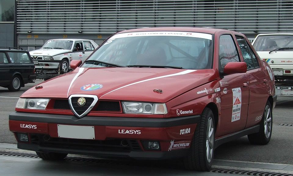

Come elaborare un 2.0 ts 16v di una 155
  • Come elaborare un 2.0 ts 16v di una 155
    SOLO MOTORISTICAMENTE
    La vettura è unicamente ad uso pista.
    Attualmente la vettura ha solo una centralina preconfezionata e uno scarico da 60mm da dopo il collettore (originale).
    Che fare?
    Avete esempi di step.
    Aspetto con ansia vostre risposte.
    Eccone una diapositiva
    PS:le gomme sono già state sostituite

          Mi piace molto la tua auto: la linea è essenziale ed ispira un senso di "poco fumo e molto arrosto". Vediamo un po' cosa si può fare, premettendo che NON SO quanto vuoi spendere...
          Telaio: qui c'è poco da dire, visto che la userai in pista il tutto si sintetizza con la frase "più rigido è meglio".
          1 - Vedo che c'è già la gabbia interna, ma fai saldare tutto il resto (es. barra duomi anteriore e sottobarra).
          2 - Assetto basso e rigido, magari completo di ammortizzatori regolabili (per diminuire la rigidità sui percorsi che fanno "saltellare" di più).
          3 - Le gomme che hai messo sono semislick? Se sì, ottima scelta.
          Motore: tutto dipende dal regime al quale vuoi arrivare. Immagino comunque che tu voglia usare l'auto a regimi MOLTO elevati, quindi non starò a dirti "punta tutto sulla coppia, visto che è un sottoquadro" eccetera eccetera...
          1 - Il collettore di scarico lo lascerei di serie, dicono tutti che è di ottima qualità. Metterei invece un kat metallico 100 celle per "sturare" un po'. Non scatalizzare, sarebbe troppo: anche un'auto da pista vuole un po' di ripresa... ti ricordo che stiamo parlando di un motore aspirato, non di un turbo ad alta pressione che richiede uno scarico il più libero possibile. Tra l'altro, più il motore è sottoquadro e più è sensibile agli "svuotamenti" dello scarico ai regimi intermedi (proprio quelli ai quali un'auto da pista si trova in "ripresa").
          2 - Per il filtro dell'aria, scegli tu tra uno a pannello nella sede originale, uno conico ed uno dinamico (è una questione di gusti personali: io preferirei uno a pannello ma non tutti la pensano come me).
          3 - Camme molto più spinte, testata rivista... la base di ogni aumento decente di potenza su un aspirato. Chiedi consiglio al tuo preparatore.
          4 - Importante: alleggerimento di albero motore e volano (stiamo parlando di un motore sottoquadro la cui corsa lunga, pari a 91 mm, provoca molta inerzia) e sostituzione delle bielle con una serie in acciaio se si aumenta di molto il regime massimo (le bielle originali pare che soffrano le scalate a regimi superiori ai 7200 g/min).
          5 - Frizione rinforzata e frequente controllo degli organi di trasmissione, in particolare dei giunti omocinetici. Non parlo di rapporti del cambio perché prima dobbiamo verificare potenza e coppia... e perché ci sono diversi tipi di circuito.
          6 - I motori TS scaldano parecchio a livello di testata. Per avere una parvenza di affidabilità è essenziale adottare un olio motore molto resistente al caldo (un classico 10w60).
          7 - Se ti avanza del denaro sostituisci l'idroguida con un servosterzo elettrico (che non assorbe potenza).

            Non è mia....
            Assetto e scocca van bene. Troppo bene, è già stata saldata.
            Quindi il collettore lasciarlo originale?
            Io cerco un bel percorso specifico di qualcuno che ha già toccato questo motore, coi risultati ottenuti.
            Le linee generali le so.
            Ovviamente low cost. Solo per divertirsi.
