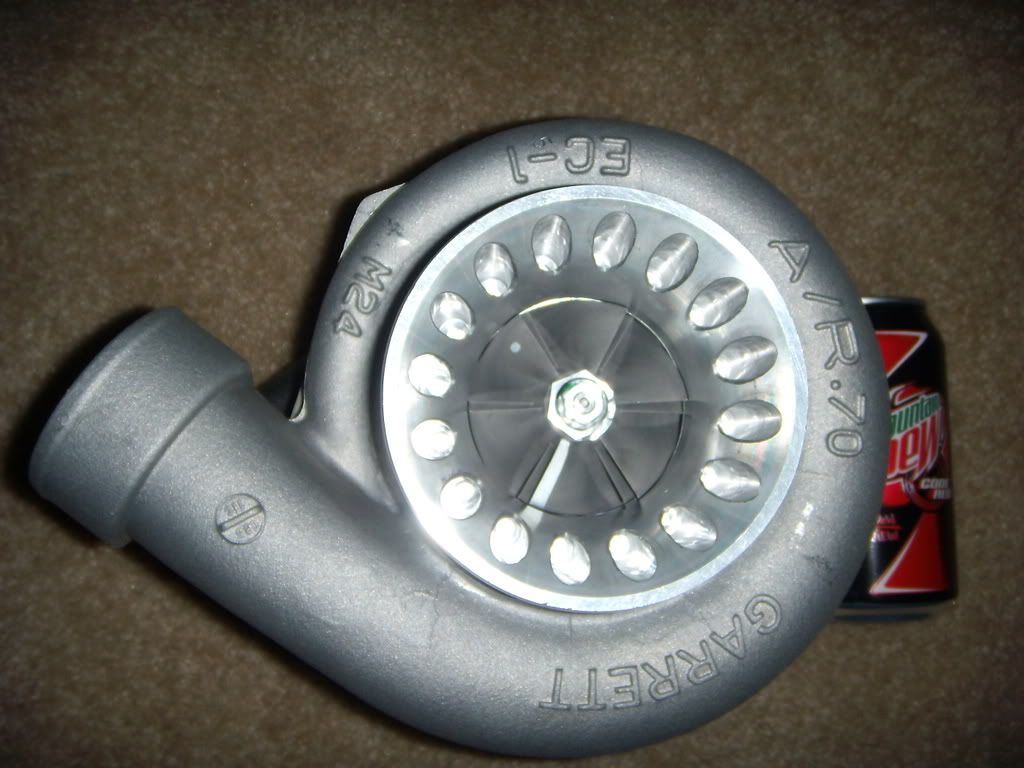

                [qimg]http://i4.photobucket.com/albums/y104/ssinstaller/DSCN0400.jpg[/qimg]
                turbonetics gtk
                [qimg]http://www.turbochargers.com/store/images/gtk650.JPG[/qimg]
                precision turbo
                [qimg]http://i302.photobucket.com/albums/nn86/silvia_ks_69/2JZ%20Swap/Parts/parts004.jpg[/qimg]
                Premesso che, come ti hanno detto, di base sempre una GARRET monteresti alla fine...
                La differenza principale è che in pratica, a volte dirigendoti su Turbonetics o altro, puoi trovare degli "assemblati" che hanno caratteristiche intermedie tra un turbo e un altro, o magari, in alcuni casi,particolarmente con le Turbonetics per quelo che ho potuto vedere di persona, sono le stesse turbine magari montate su cuscinetti rispetto alla rispettiva Garret su boccole, o con alcuni coreografici (più che utili ) accorgimenti...
                Tipo la foto che hai postato, se ci fai caso,il dado centrale sul core-assy con l'ogiva, o il rivestimento con vernice ceramica (che non si vede) sul lato caldo...
                Alla fine, visti i costi rispetto ai benefici, io sceglierei una Garret normalissima...
