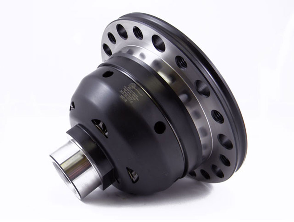

    voglio montare un differenziale autobloccante ed ero indeciso tra Wavetrac (960€) e Quaife (800€)
    qualcuno che lo conosce potrebbe spiegarmi i pro e contro del Wavetrac in confronto al Quaife??
    è particolarmente difficile da montare?? o qualsiasi meccanico lo può fare?

          diciamo che tecnicamente è più avanzato il Wavetrac.... se una ruota è in aria avete trazione alla seconda... mentre con il Quaife no ....

            se sei un monello, come me, che adora saltare sui cordoli, evita il quaife
            il perchè lo hai gia intuito
            altrimenti un qualsiasi lsd a dischi, 1 via è perfetto
            io ho montato un Omir

              io andrei di wavetrack..... ma quello che mi lascia titubante è l'assistenza post-vendita e la qualità nel tempo del differenziale...
              sul quaife vado sul sicuro mentre il wavetrack non lo conosco .... per quello magari qualcuno mi sà raccontare le sue esperienze con questo differenziale...
              leggevo in rete che molti lo montano sulle honda
