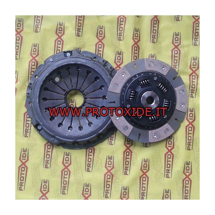

            Vedi e fai un giro su PROTOXYDE che ha diverse tipologie di frizioni rinforzate.
            Di frizioni rinforzate ne abbiamo parlato nella rubrica tecnica di ELABORARE
            e sui numeri 92 e 93
