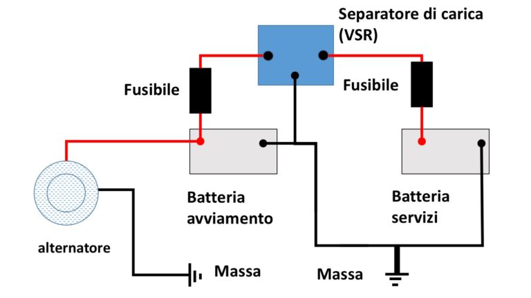

    Ho trovato queste informazioni per iniziare:
    Sensore di tensione / relè di rilevamento (VSR)
    I relè sensibili alla tensione, o VSR, rilevano la tensione della batteria di avviamento e chiudono i contatti all’interno del relè ad una soglia pre-impostata, normalmente attorno a 13,3 V. I contatti quindi si riaprono a una soglia inferiore pre-impostata (normalmente intorno a 12,8 V). Quindi, quando l’alternatore inizia a funzionare, la tensione sale a circa 14 Volt ai terminali della batteria di avviamento (supponendo che la batteria sia già ben carica) e il relè si chiude per consentire alla corrente di caricare la batteria servizi. Quando il motore si spegne e l’alternatore smette di girare, la tensione si abbassa gradualmente ai terminali della batteria di avviamento e il relè si riapre, isolando nuovamente le batterie.
    Vantaggi
    Operazione automatica
    Relativamente poco caro
    Semplice da installare (non è necessario modificare l’impianto elettrico montato in fabbrica – nessun problema di garanzia)
    Sono generalmente a doppio rilevamento, ovvero funzionano quando rilevano un aumento di tensione su entrambi i lati del relè. Ciò significa che la batteria di avviamento si caricherà anche quando la batteria per il tempo libero viene caricata da un caricabatterie di rete tramite l’energia solare o un’altra fonte di ricarica.
    Alcuni modelli hanno una funzione di avvio del motore di emergenza per combinare le batterie
    Svantaggi
    I contatti mobili possono usurarsi nel tempo, causando maggiore resistenza e caduta di tensione
    La ricarica avviene a tensione costante cosa poco adatta alle batterie di tipo AGM e GEL
    La ricarica avviene alla tensione dell’alternatore, cosa che potrebbe non essere adatta al tipo di batterie installate.
    Considerazioni sul sistemi di separazione di carica VSR
    Questi tipi di dispositivi sono probabilmente i più popolari sul mercato per le applicazioni più piccole. Sono relativamente economici, semplici da montare e affidabili. Alcuni dei VSR più intelligenti dispongono di un software integrato capace di monitorare la tensione nel tempo e determinare se e quando aprire/chiudere il relè in base alla tendenza, anziché utilizzare soglie fisse di tensione inferiore e superiore. Ciò è utile per eliminare l’apertura e la chiusura indesiderate del relè a causa di fluttuazioni di tensione momentanee.
    Victron Energy chiamato Cyrix-Ct da 120 Ampere è dispositivo semplice e molto economico (circa 50 Euro su Amazon) che grazie alla sua intelligenza è in grado di far funzionare bene molti tipi di impianti. Lo stesso sistema funziona nei due sensi, ovvero caricando le batterie servizi con una fonte come l’impianto solare si ricaricano anche le batterie d’avviamento. Questo stesso dispositivo se opportunamente cablato consente di attivarlo manualmente per effettuare avviamenti d’emergenza in caso la batteria del veicolo sia scarica.

      Le batterie vanno scollegate tra loro a motore spento.
      Questo si può fare semplicemente con un relè attivato dal cavo D+ uscente dall'alternatore.
      Per semplificare al massimo, cosa che ho fatto io per caricare la batteria della roulotte.
      Relè attivato da D+
      Parallelo tra i positivi delle batterie tramite il relè con interposta resistenza di adeguata potenza (io ho usato una semplice resistenza per regolazione velocità ventole), in modo che se la batteria servizi è scarica completamente la corrente non superi un certo valore.
      Ovviamente doppio fusibile, di corrente adeguata al cavo il più vicini possibile alle batterie.
      Cavi di adeguata sezione, io ho usato del 6mm² per una batteria da 18Ah, e la caduta di tensione è già così abbastanza sensibile, ma c'è da dire che il percorso dalla batteria auto alla batteria della roulotte, poco dietro all'assale (diciamo 12m di cavo tra positivo e negativo) è più lungo che per una batteria nel bagagliaio.
      Non è necessario usare batterie al gel, basta una AGM.
      Nel mio caso, ma ripeto, la batteria è piccola, ho usato una semplice batteria per sistemi di allarme/ups.

        Ciao, grazie della risposta;
        Si, per quanto riguarda il collegamento al D+ concordo;
        Per l'utilizzo di questo tipo di dispositivo cosa mi dici?
        Perché vorrei usare in caso di necessità la batteria servizi per caricare la batteria motore;
        Poi ho trovato che l'alternatore potrebbe non farcela a caricare entrambe le batterie e fornire anche energia all'auto quando è accesa, ci vorrebbe un alternatore più potente...
        Ma io chiedo, in tragitti medio-lunghi, con il dispositivo adatto, l'alternatore carica prima la batteria motore e quando questa è carica passa a caricare la batteria servizi?
        Per esempio con questi dispositivi:
