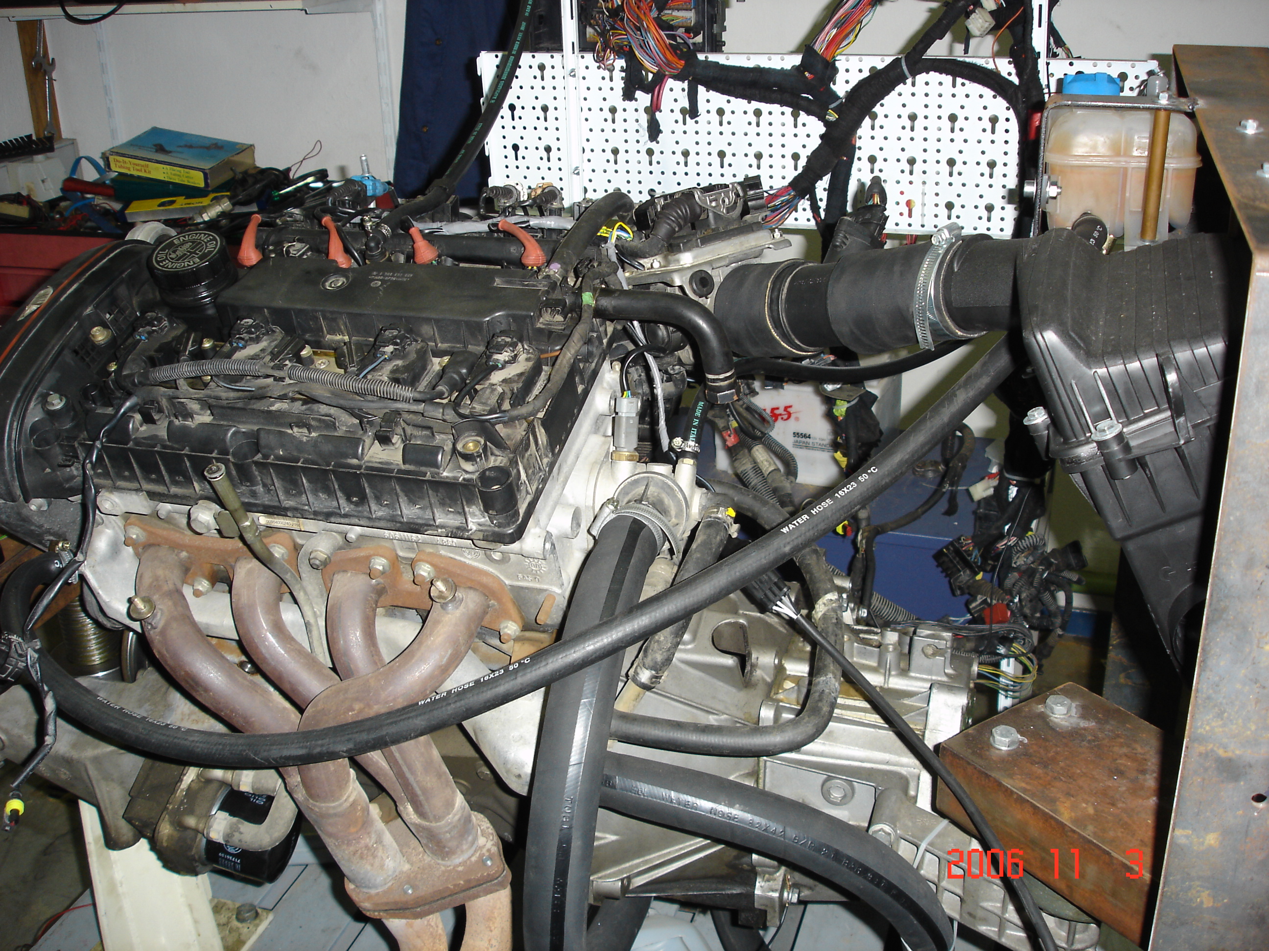

    premetto che nelle foto sono un 1.4 e 1.6 t.s. cmq lo schema č lo stesso...
    volevo installare un manometro x la pressione e la temp dell'olio.
    pensavo di metterli in quei due buchi attualmente chiusi,prima del filtro dell'olio.
    che ne pensate!?č fattibile!?

    quei buchi volendo potrebbero andare bene..peccato che hanno i filetti totalmente diversi da quelli del sensore..se riesci a trovare qualche adattatore ok se no come forse ti avevo gia detto vai di flangia sul filtro olio che ci metti pochissimo a metterla se gia devi cambiarlo.. e poi porta le masse sul telaio e i 2 cavi dei segnali dentro..

          flangia della lampa che stranamente č fatta anche bene e non perde!!xň sel a fan pagare sui 50 mi pare..
          il radiatore se vuoi metterlo aiuta sempre e i ts son motori calienti..

              se metti un radiatore puoi collegarti ai 2 fori presenti e i sensori sulla flangia cosi almeno hai tutto protno..e fidati che quella flangi č ottima..ci son rimasto male x come č fatta veramente bene..mica la fan loro la fan fare e tutte le march ch la propongono propongono smepre quella...
