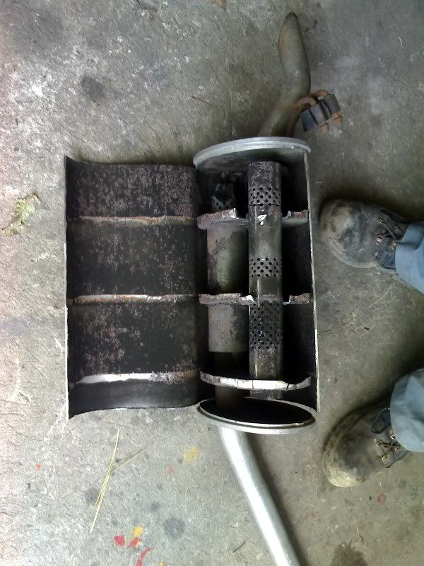

        ecco il silenziatore della mia machcina quando era originale.. (appena aperto per essere lavorato XD )

          è una canna mitragliera e tutto attorno lana di roccia, costruine uno sarebbe semplice ma cosa meno comprarlo già bello che pronto

            no quello di serie non ha lana di roccia.. è proprio così come la foto che ho postato e cmq farne uno a canna forata è veramente facile.. quello fatto da me è sulla machcina da oramai 10000km ed è ancora perfetto !

              quelli di serie come in foto sono a camere,come anche alcuni modelli di scarichi omologati (tipo asso)

                Lacym ma te la sei svuotata tutta tu?
                  si.. non è neppure difficile.. qui puoi vedere tutte le fasi e i 2 video che ha pubblicato EnzoSporting sul suo sito della mia guida...

                    per fare la canna forata, se vi interessa, basta prendere una "rete" di metallo già forata e arrotolarla attorno a un tubo del diametro desiderato...in alternativa prendete un tubo e lo forate a mano..
