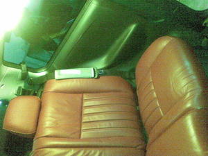

    Volevo mostrarvi qualche foto di questa nostra realizzazione...
    Sedili in pelle rossa Alfa 147 3p su Fiat Punto Mk2b!

    Bellissimi! Ma sono plug & play?
      eh....mica tanto!

        Ah, che modifiche bisogna fare?

          avanti nessuna....dietro un macello...la seduta è enorme è ho dovuto accorciarla...oltretutto è bombata sotto e va spianata...
          per il resto gli ho saldato sotto le staffe del sedile della punto

            Ciao anch'io stò facendo un lavoro simile solo con un altro sedile ma sto pensado di andare a prendermi un sedile originale e rivestirlo. Riesci a fare foto dettagliate delle modifiche ? piastre e resto ? per la piastra centrale come hai fatto ? per gli agganci sullo schienale ti ritrovi giusto ? hai dovuto spostare anche quelli ? dai lati avanzi spazio ? quanti cm ?

                  Anche io sono nuovo del forum e sto facendo le modifiche per installare i sedili alfa 147 5 p su punto classic III serie 5p.
                  Oggi ho spianato la seduta dei sedili ma con scarsi risultati, c'è da impazzire tra spostare gli incastri e gli sdoppiati.
                  Cosi avrei pensato di recuperare seduta e schienale in demolizione, cannibalizzare il metallo e inserire lo chiumato e le fodere alfa in pelle...che ne dite?

                    ma le guide non combaciano come larghezza??
                    altrimenti si fà prima a rifare le basi da capo per adattarli alla punto.
                    alcuni mesi fà ne abbiamo montati un paio su un suzuki sj413 ed ho rifatto le basi sedile su cui avvitarli
