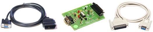

      allora mi sono documentato un po' (visto anche il mio interesse) ed ho capito che per funzionare serve il cavo che va dalla porta OBD ad una di quelle schede elettroniche (che non dovrebbero essere altro che interfacce) e dalla scheda al PC il cavo si potrebbe anche riuscire a afrselo in casa visto che c'e' lo schema
      ma il problema e' la scheda di interfaccia

          praticamente il sistema completo si compone di questi elementi

              Sulle auto europee piu' diffuse di solito si utilizza soltanto il protocollo ISO-4191/2, gli altri vengono utilizzati sui GM (generalmotors) o cmq molto meno diffusi dell' ISO qua in europa.
              Come software free (oltre a quello che avete postato, che e' parecchio buono) c'e' anche il vag-com, dacci un occhiata.
              Gli schemi che si trovano in rete per l'interfaccia OBD/seriale sono quasi tutti uguali (cambiano solo 2 transistor, led o senza led ecc), okkio solo ad alcuni errori in qualche schema...
