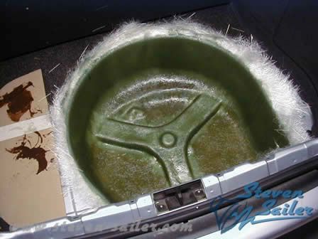

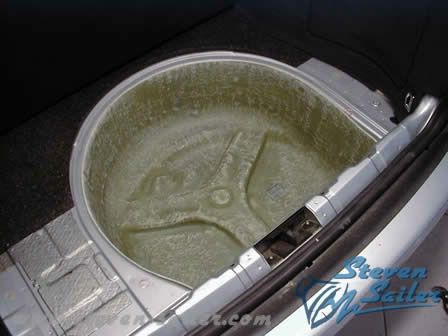

            se realizziamo un box ottenuto in resina e legno ( o anche solo resina), sfruttando il vano ruota, è una soluzione ottima, a patto di costruire un box rigidissimo, e smorzatissimo (la VTR tende a risuonare, se non trattata a dovere).
            se invece pensiamo a subwoofers semplicemente "infilati" nel cerchio della ruota di scorta, è una soluzione di compromesso tra salvaguardia dello spazio e risultato sonoro.
            nel primo caso, si può sfruttare qualsiasi tipo di driver (io ci ho infilato un Vega da 38, nella mia), nel secondo se devono scegliere sub che possano lavorare in volumi non elevati.

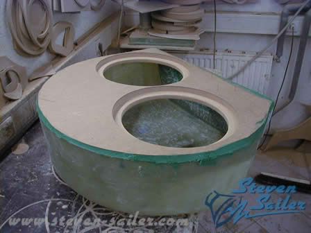

              Re: Un subwoofer nella ruota di scorta: cosa ne pensate?
              Concordo...diciamo che se fai una così (vedi foto sotto) con diversi strati di vtr (io interporrei anche della fibra a trama incrociata....) e ben trattata internamente è un ottima soluzione
