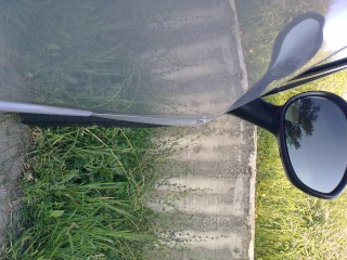

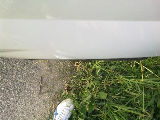

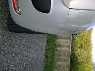

    un pò di foto per farvi vedere che le gomme non sporgono dal punto più esterno del parafango
    posteriore
    anteriore
