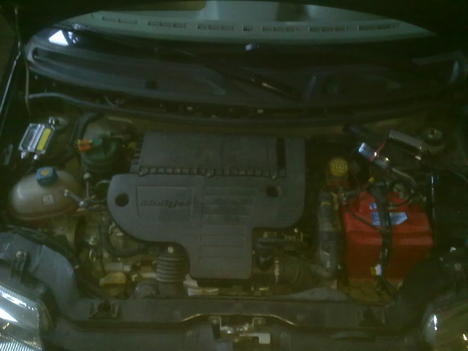

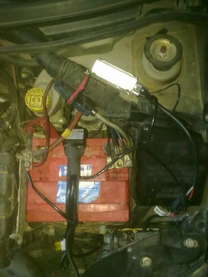

            puoi mettere un foto dei cavi del kit?

              ecco le foto, non si vedono tanto bene perchè ho fatto le foto con il cellulare
              - - - Aggiornato - - -
              nella prima foto si vede bene il filo che dalla centralina va al bullone del parafango, dall'altro prima lo avevo messo nel polo negativo della batteria, prima di scattare la foto l'ho messo nel bullone del parafango.
