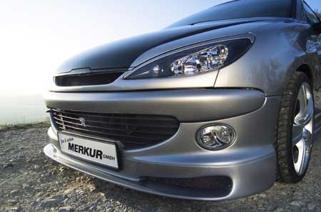

    Ciao a tutti,
    devo unire uno spoiler in vetroresina al paraurti anteriore originale
    (plastica)
    mi sapreste consigliare che "colla" utilizzare?
    Vi ringrazio tantissimo
