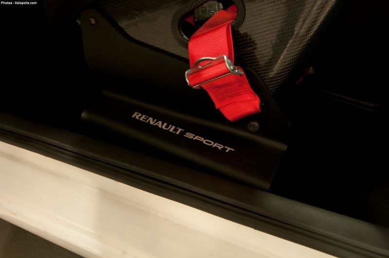

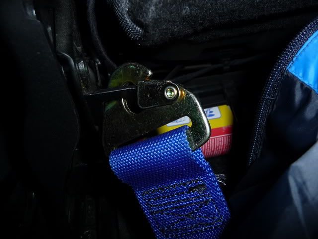

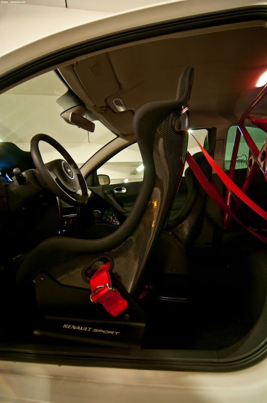

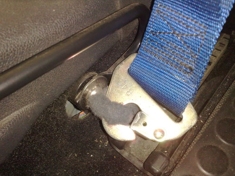

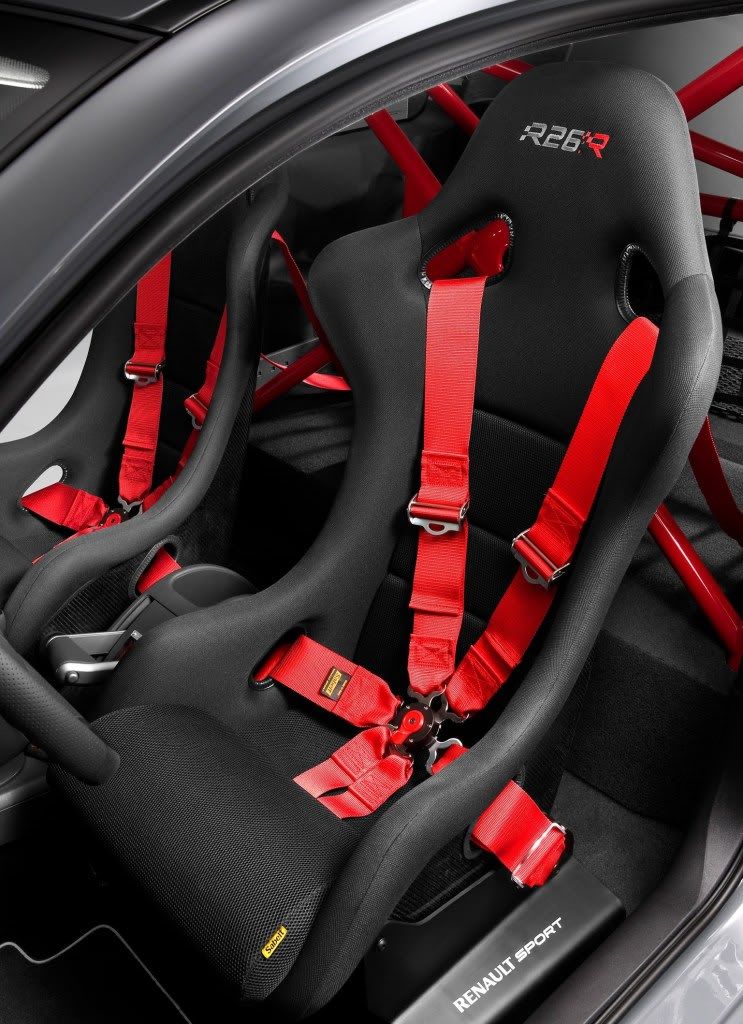

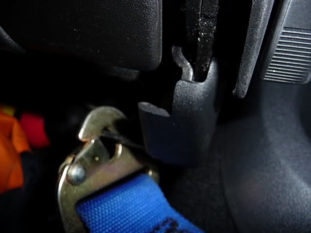

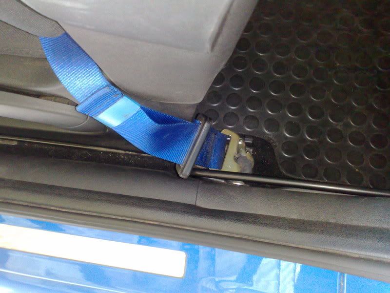

                  Visto che interessa anche a me l'argomento cinture ho recuperato un po' di foto per cercare di capirci meglio,tanto OT per OT oramai ...
                  Attacchi sule basi del sedile monoscocca :
                  Attacchi laterali sul sedile originale:

                    mi viene un dubbio, ma lr26 ha gli attacchi inferiori alle basi dei sedili? dalle foto sembra di si ma io ho sempre saputo che è meglio attaccarsi al telaio.
                    ha però lo scorrevole sul sedile...
