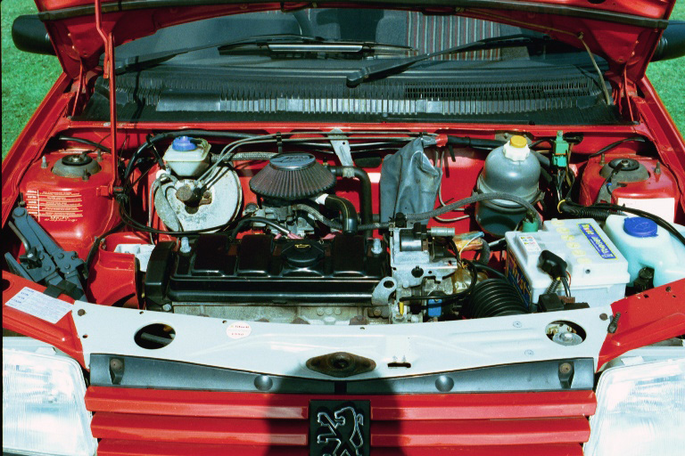

    scusa l'ignoranza..
    intendi una cosa come questa:
    dove il filtro sostituisce tutto il "blocco"?
    io onestamente stavo pensando ad un filtro delle stesse dimensioni di quello originale, da mettere nella sua scatola

            Cmq il filtro ad aspirazione diretta che molti montano (non mi vogliate male per quello che sto per dire....) nel 90 % dei casi è una boiata pazzesca,perchè fa rendere peggio il motore in quanto non c'è più l'effetto air-box (riserva di aria nel caso di un'improvvisa accelerata,aria che nell'air-box si trova in pressione se ben realizzato) e inoltre riceve aria calda (quindi meno ricca di ossigeno e meno redditizia) perchè prende aria dal vano motore.......
            Quotone per il filtro!

                    scusa l'ignoranza..
                    http://205xs.free.fr/moteurs/images/205xseng_1.jpg
                    Perfetto,quello che hai postato tu è un filtro diretto e non serve praticamente a nulla,se invece vuoi mettere un filtro più permeabile nella cassa filtro originale va benissimo, io è una vita che sui 205 uso il K&N lavabile e mi trovo bene.......sia sul GTI sia sul Rallye.....se invece vuoi più resa devi mettere una presa d'aria in un punto in pressione sul muso e far arrivare il condotto a un air.box con filtro (leggero).....
