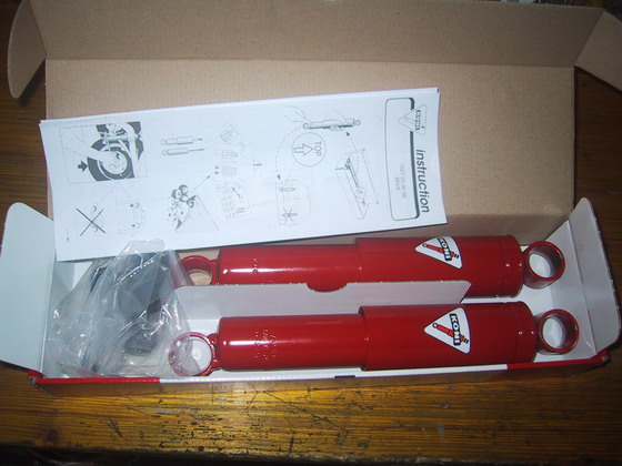

                perche io ho messo davanti gli originali modificati con stelo corto e dietro dei koni (gli ultimi trovati)... senti ogni sassolino sulla strada, non parliamo poi dei dossi, figurarsi qualcosa di ancora piu' rigido.
                Senza contare poi che e' una delle cause che mi ha fatto crepare tutto il cruscotto, io quindi terrei a non esagerare.
                PS: calcola che ho anche gomme 165 molle Eibach e distanziali da 10.

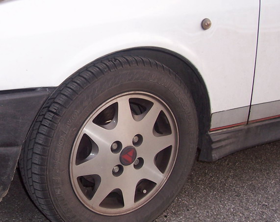

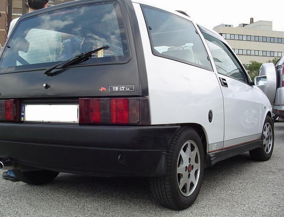

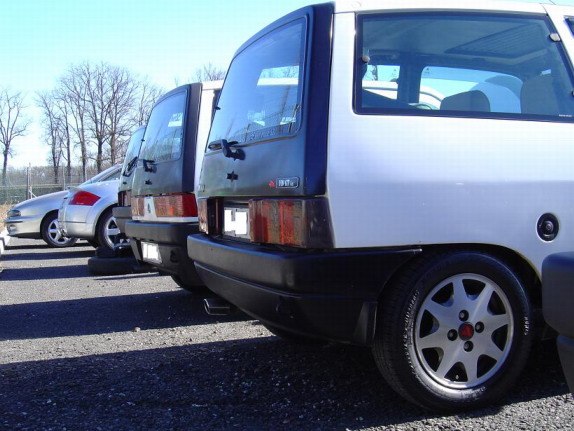

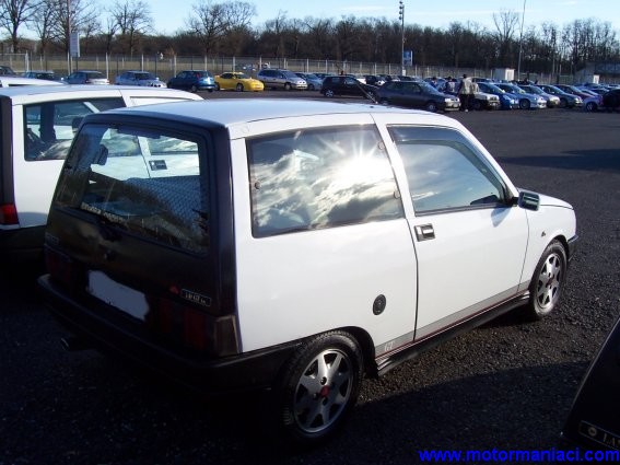

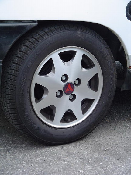

                  hai una foto della tua?voglio vedere quanto è bassa...non vorrei far sparire le gomme dietro..

                    POSTERIORE
                    POSTERIORE
                    LATO
                    LATO
                    ANTERIORE
                    AMMO POSTERIORI KONI

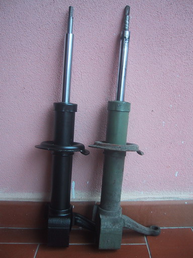

                    AMMO ANTERIORI (A SX ORIGINALE MODIFICATO STELO - A DX ORIGINALE)
                    PS: molle Eibach, avevo prima le OMP e la gomma era coperta quasi meta' dietro.
                    PS2: piu' bassa davanti rischi di spaccare i giunti, a me ri e' rotta la crociera semiasse interna al cambio un miracolo non si e' spaccato tutto.

                      complimenti.come rigidità?
