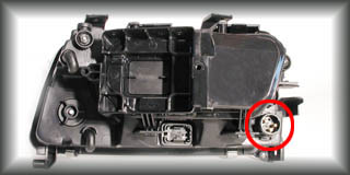

            Oggi pomeriggio sono scenso in garage a ispezionare i miei vecchi fari. A parte che manca la nuova sede della terza vite e la mi inventerò qualche cosa... Escluso questo misero problema (almeno credo) ho totalmente smontato il faro e praticamente dietro ho tre spinotti, uno rotono grosso come questo della foto:
            Non nello stesso punto, in alto nel lato opposto, un'altro spinottino rettangolare in basso al lato opposto del rotondo grande e in fine quello della freccia.
            Ricordo che la mia è del 95 nell'asta in cui ho visto il kit fari dice che sono installabili dal 94 in poi, e questo mi rassicura! Mi hanno detto che mi allegheranno anche le istruzioni per adattarlo alla mia. Domani farò il bonifico e speriamo che arrivino presto!
