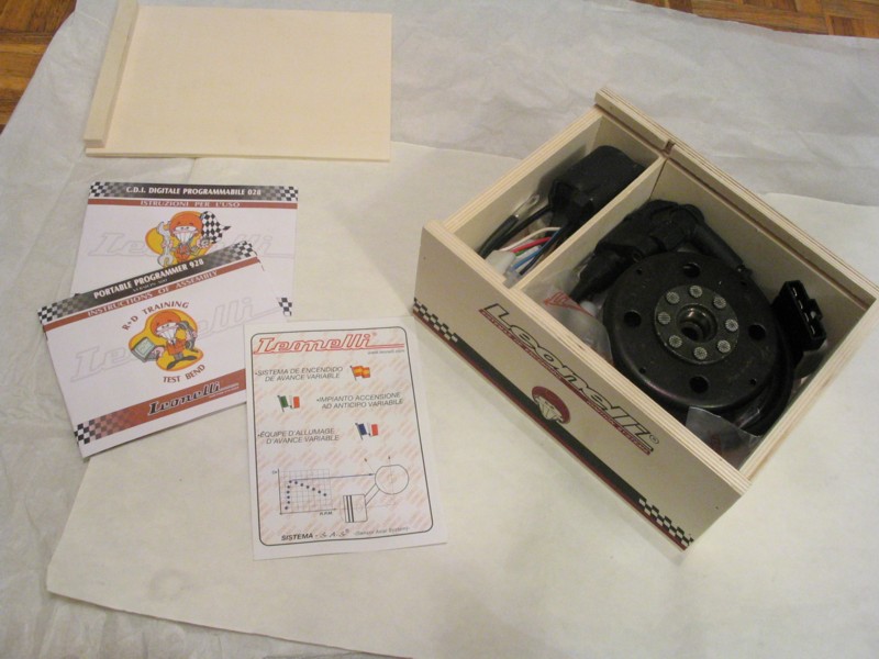

              passiamo ai fatti...o meglio: alle foto e schemi...

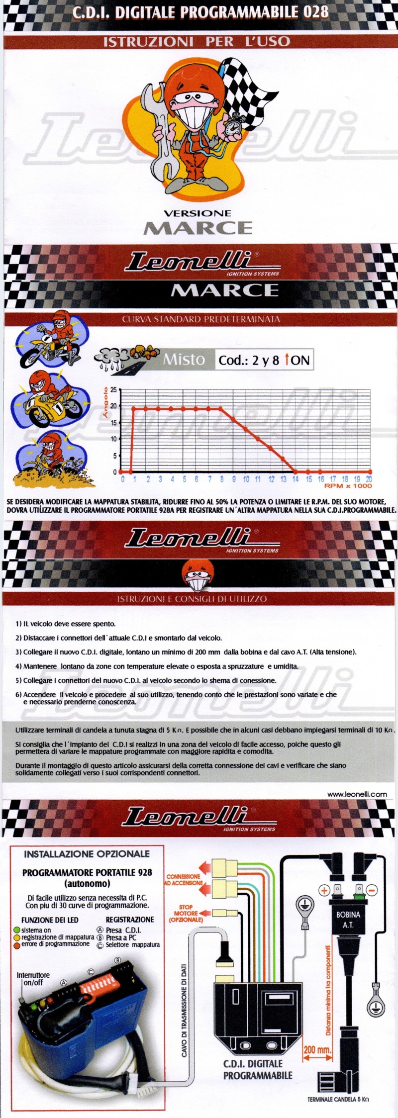

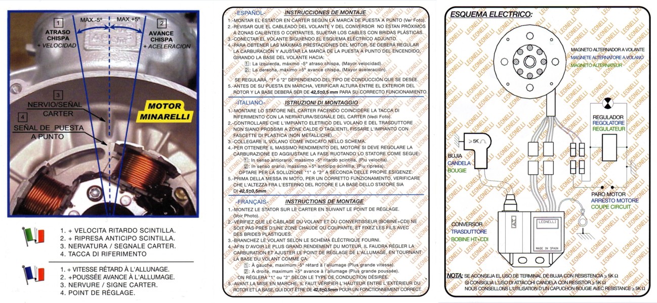

              questo è il libretto illustrativo generale del kit accensione, nel quale si vede la curva di anticipo al variare del no° di giri motore, le precauzioni di installazione ed infine lo schema dei cablaggi e di connessioni (anche con il programmatore).
              dopodichè vi mostro anche il foglietto illustrativo per giocare un pò con l'anticipo fisso e delle dritte per il montaggio dello statore

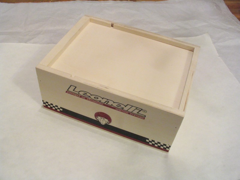

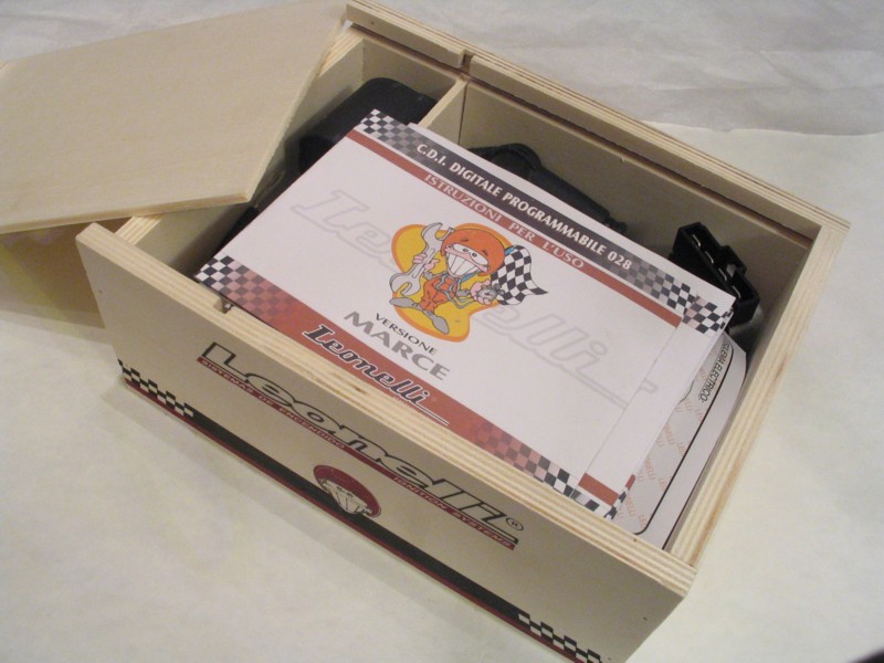

              passiamo ora alle foto, ecco come si presentava l'imballo!

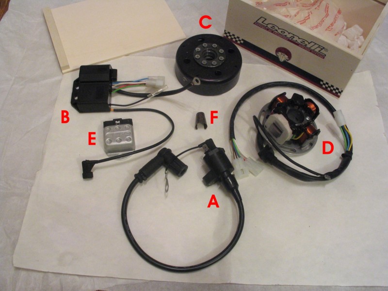

              ed ecco tutti i componenti estratti dalla confezione

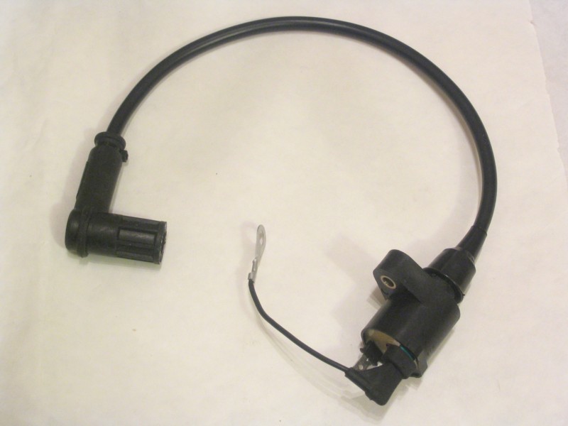

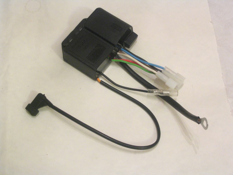

              A: bobina A.T. CDI (scarica capacitiva)

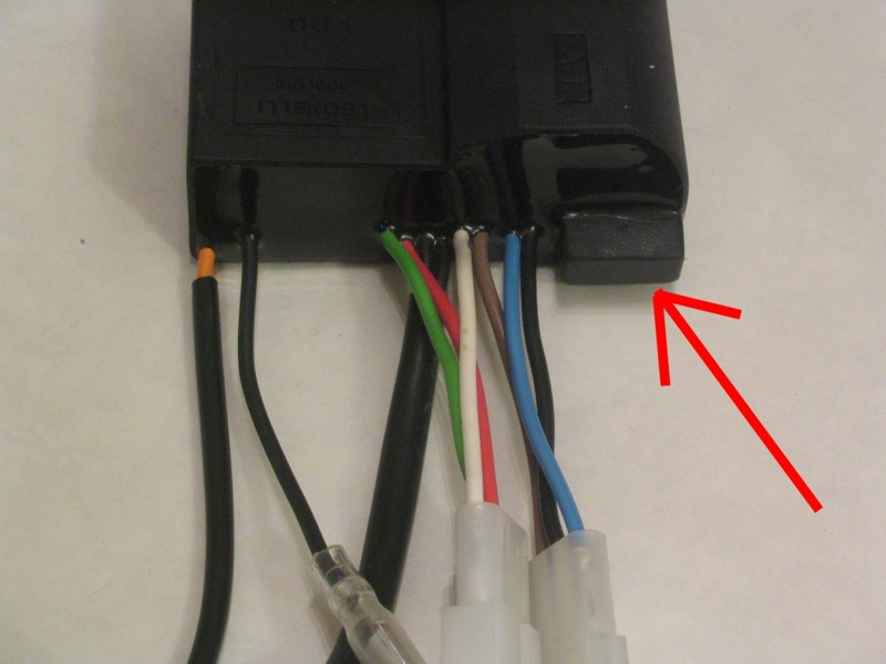

              B: centralina digitale programmabile

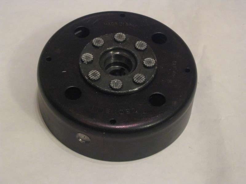

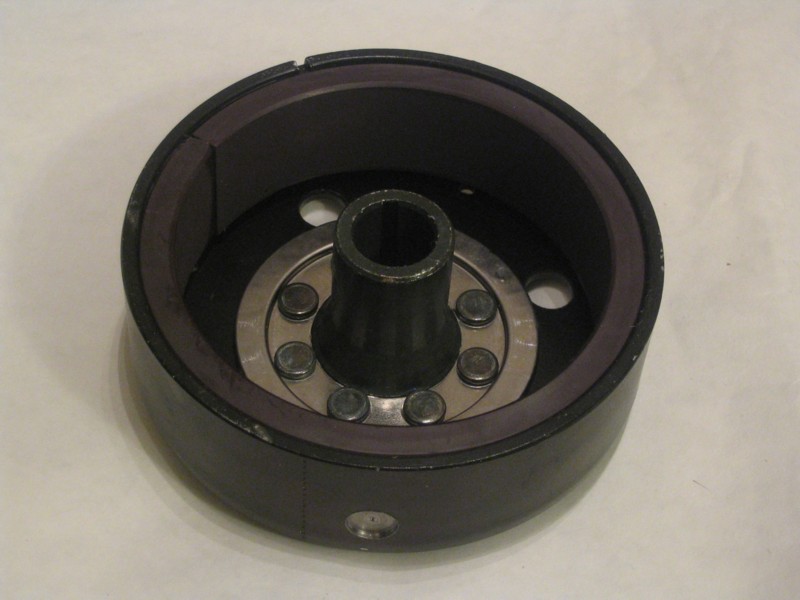

              C: volano magnete
              D: statore a 4 poli

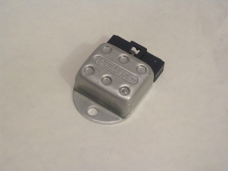

              E: regolatore per caricabatteria (questo non me l'ha fatto pagare)
              F: cono in lamiera di ottone per spostare il volano verso l'esterno

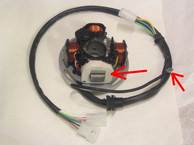

              qui il dettaglio dello statore, con una freccia ho indicato il pick-up (ovvero la bobina che dà il segnale dell'accensione) e con l'altra freccia il cavetto richiesto da me per il cablaggio del contagiri
              la bobina A.T. (da montare a 15/20cm distante dalla centralina, causa possibili disturbi all'elettronica)
              la centralina digitale e nella foto sotto con la freccia ho indicato la presa di collegamento con il programmatore (che comprerò in seguito)

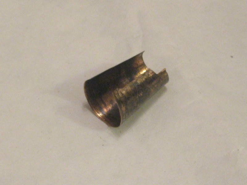

              il conetto in lamiera (non è nulla di che, ma già che l'abbiano fatto loro e testato sui macchinari mi dà sicurezza)
              il volano
              ed infine il regolatore di tensione con sistema di carica batteria
