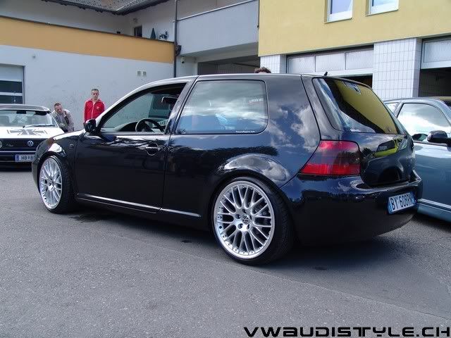

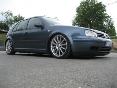

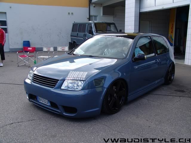

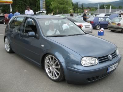

                  3 golf mk4
                  1) air ride e cerchi da 19 da 9 mi pare su 215 (Bolf): sparafangata
                  2) KW v2 con 215/35 e 9j con i 19 (Papuz): sparafangata
                  3) qst è straniera, non so i dati, però so che è ghiera e cerchi + stretti: NON sparafangata
                  hai capito cosa voglio farti capire: se non sparafanghi con i cerchi larghi dentro non ci stai e stai alto
                  quindi devi scegliere: gomme aBBBusive larghe e allarghi i passaruota
                  gomme abbusiva normali di larghezza spalla bassa cerchi non larghissimi e non allarghi, e stai basso, ma tanto basso
