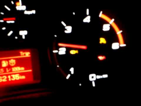

    Ciao a tutti č da un po' che ho un problema..
    praticamente in 5° e 6° se acelero appena raggiunti in 2000 giri ho delle perdite di potenza intermittenti, fino a 2500/2600 giri, poi si riprende
    la macchina per il resto va benissimo, eroga tutta la sua potenza e raggiunge bene la Vmax (ovviamente in pista )
    ecco un video della mia auto con sto problema
    ecco invece un video trovato sul forum della giulietta (non mia)
    sul forum dell'alfa siamo in 3 con questo problema 2 modificate e una originale
    la giulietta del video č originale, c'č anche un altro video di una giulietta 1.6 con il medesimo problema
    La mia vettura non ha piu il DPF ne il Kat, ne centrale
    la valvola EGR č stata disabilitata da centralina
    ho provato a :
    Smontare sensore pressione turbo e a pulirlo (era parecchio sporco),Pulire completamente valvola EGR,Pulire l'aspirazione con spray appositi da usare a motore acceso
    NON č CAMBIATO NULLA !! ho provato fin a montare un filtro a cono che avevo in giro.. NULLA sempre identica !
    Oggi provo a staccare il debimetro e se la macchina funziona lostesso provo ad andare al lavoro cosě per vedere se da il medesimo problema...
    non so piu che fare..
