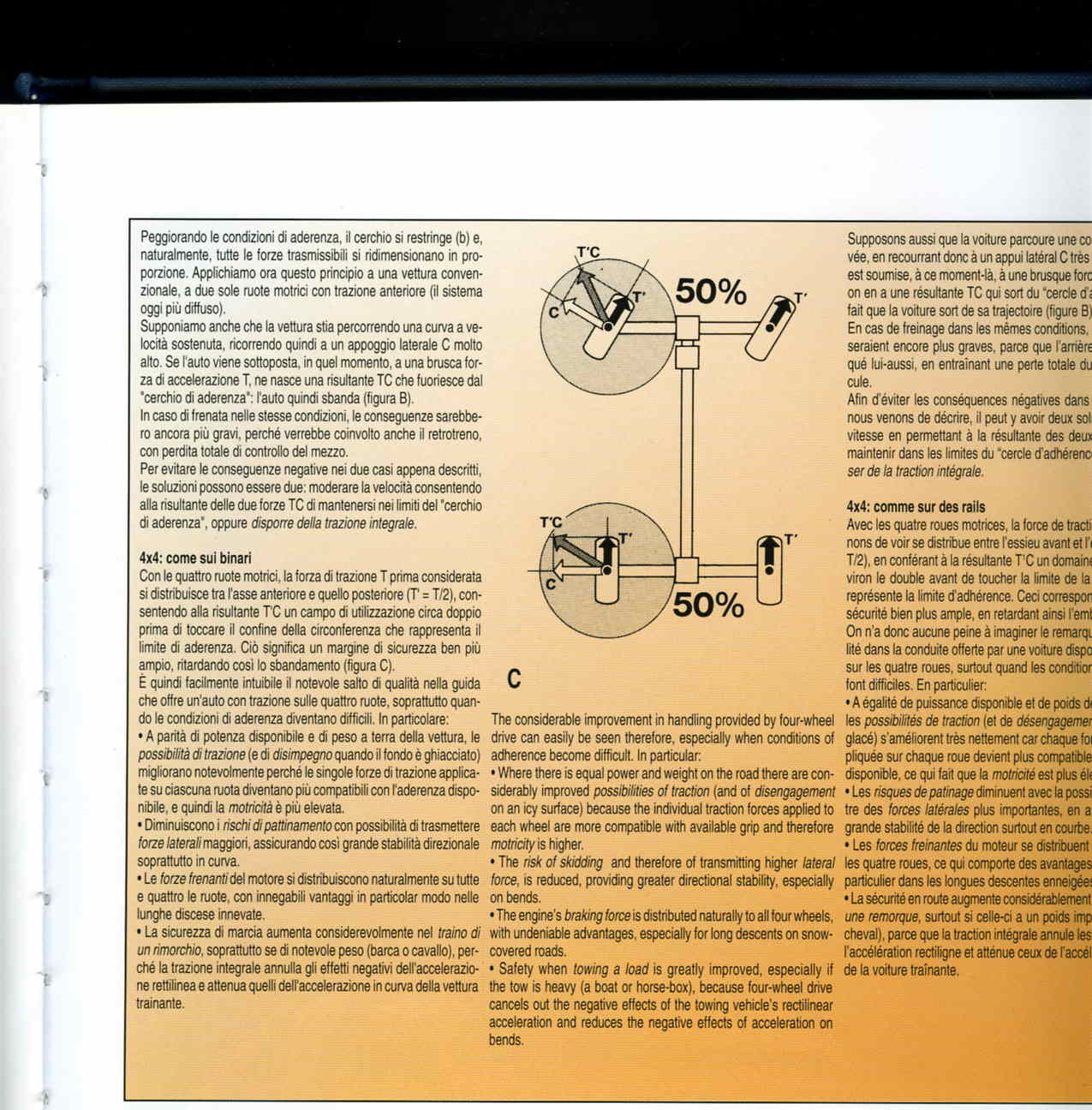

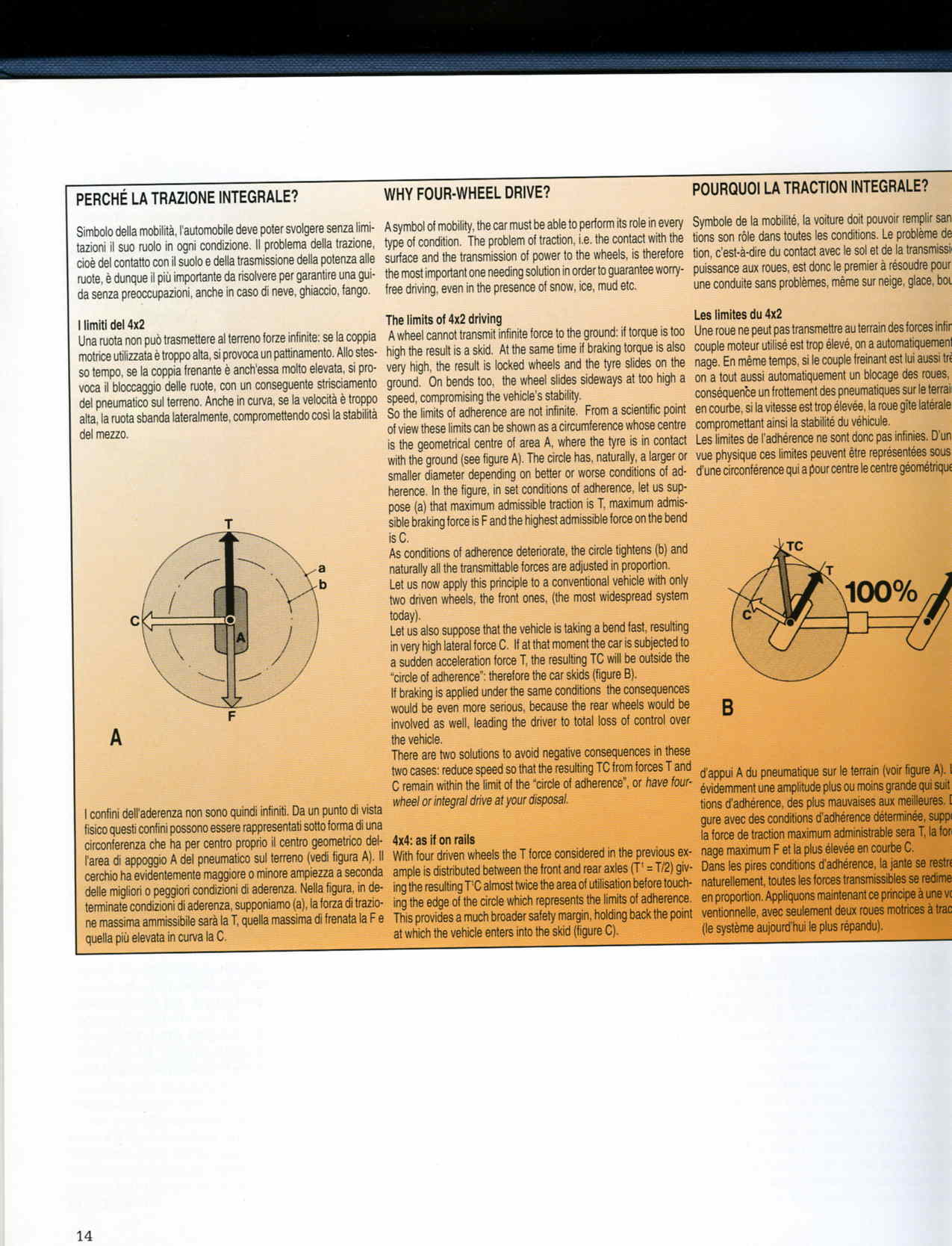

        Per ora ho ritrovato solo questa. Poi quando avrò tempo ricercherò anche le altre....
        Io sottolineerei
        1) Se sei un bravo pilota, non ci sono molte differenze tra l'una e l'altra in fatto di velocità di percorrenza di una curva
        1-bis) Nessuno di noi è un pilota, nemmeno poco bravo!
        2) Ci sono differenze A VANTAGGIO DELLE 4WD nelle manovre brusche dove la macchina risulta più facile da recuperare in situazioni critiche.
        3) La tenuta di strada dipende solo in parte dal tipo di trazione, ma soprattutto dalla validità del telaio, sospensioni e gomme.
        4) Alla tua domanda: "E su strada, quando è possibile avvicinarsi ai limiti della tenuta, è vero che una trazione integrale diventa più difficile da controllare rispetto ad un veicolo a due ruote motrici?" la risposta è stata un "NO. LA DIFFERENZA TRA LA FACILITA DI CONTROLLO DIVENTA SEMPRE PIù GRANDE (a vantaggio delle 4wd) via via che aumenta la potenza del veicolo!"
        ....... direi che sia sufficiente, ma appena ho tempo ricerco anche gli altri articoli.

        • Ho ritrovato anche questo che mi sembra molto interessante.
          Sottolineerei "4x4 come sui binari"....

            Originariamente inviato da emabonacchi
            Io sottolineerei
            Punti 1, 1b, 2, 3: è quello che ho continuato a dire finora!!!
            • Eccone un'altra:
              I punti da sottolineare, direi che sono i seguenti:
              1) La tenuta di strada dipende non solo dalla trazione, ma da moltissimi fattori. Quindi, se una vettura è progettata bene, può essere efficacie in ogni modo.
              2) Con la trazione integrale i pneumatici interessati a trasmettere al suolo la coppia motrice sono 4 anzichè 2. In tal modo l'aderenza necessaria ALLA TENUTA ed ALLA TRAZIONE saranno equamente divise su tutte le ruote.
              3) La trazione integrale sfrutta ogni piccola percentuale di aderenza disponibile!
              Ma ripeto, non mi sembra poi che sia tanto difficile da capire, è abbastanza intuitivo......

                Punto 4: lì giustamente parla di portare l'auto vicino al limite di tenuta, non oltre
