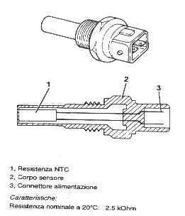

      oppure il sensore di temperatura motore che ingrassa troppo
      MeccanicoVoncione:Presidente
      • #4
        Re: problema su lancia Y....si ingolfa
        la pressione del carburante è regolata esternamente con un regolatore nuovo e funziona, tantevvero che l'abbiamo anche un pò abbassata perchè stava a 3 bar e l'abbiamo messa a 2.5 bar, il sensore temperatura motore qualè? è lo stesso della pressione aria? il difetto lo fa sempre ma maggiormente a freddo, afreddo veramente tutte le volte se si accende è un miracolo

          no quello della pressione è un altra cosa
          il sensore temperatura liquido di raffreddamento è di solito sul collettore d' aspirazione sul passaggio dell acqua
          • #6
            http://www.essetec.it/matesecorse/im...l/image059.gif
            è fatto cosi'
            farei anche una prova compressione......se fuma anche azzurognolo.....

                domani farò questa prova....ma non riskio di smagrire troppo?, io ho gia rimesso la pressione come prescrive la lancia ovvero 2.5 Bar......
                per la prova del sensore NTC domani prov o a mettere il sensore di una Y uguale la mia di un mio amico e vedo come va....prima di toccare la pressione benza......se si accende bene allora è il sensore andato......speriamo bene......ma non cè uno bravo veramente di roma al quale gli posso portare la macchina lunedì??
