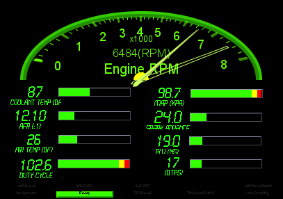

        Il problema maggiore è capire gli add-on che desideri, perchè tutte le centraline citate sono buone per gestire un motore anche pesantemente elaborato, però non tutte hanno poi certi plus, ti faccio un esempio una Mectronick MKE1 è adatta a gestire il motore e costa sui 900e, ma è una centralina essenziale, adatta ad una macchina da gara che non abbia molte pretese, in quanto non ha la correzione lambda, non ha launch control, niente gestione di doppi iniettori, niente gestioni di eventuali inizioni d'acqua o di protossido d'azoto, niente software (o meglio, il software si può avere, ci vogliono solo altri 700-800e...) di gestione...
        La scelta se quindi il budget si attesta a circa 1000e inizia a restringersi, sono state citate varie marche, DTA, Emerald, Megasquirt, sono le centraline che in questa fascia di prezzo danno il massimo spendendo una cifra ancora accettabile, le cifre sono simili e le funzioni aggiuntive pure, tutte garantiscono funzioni di launch control, doppi iniettori, doppia mappa, inizione acqua o nos etc. etc., prese in inghilterra la DTA sta sui 900e e l'Emerald sui 700e, presa qui in italia la Megasquirt sta sui 700e.
        Per quanto riguarda la gestione, possono essere usate tutte come si vuole, con il classico speed density o con il debimetro o ancora con l'alpha n, sta a chi la mette su decidere, i sensori, sono tutte fatte per essere utilizzate con qualsiasi sensore, basta impostare la curva del sensore che si utilizza.
        Il software, qui la situazione si fa un pò diversa, DTA e Emerald hanno software proprietari che consentono la mappa e il monitoraggio dei dati, la Megasquirt invece ha software open source, quindi a parte poter modificare il software alle proprie esigenze, esistono vari programmi sia per mapparla che per monitorarla, uno di questi software, il Tuner Studio, consente di avere un vero e proprio quadro virtuale sfruttando i dati della centralina, sono disponibili varie skin, qui le due che si trovano con il programma:
        Spero di averti chiarito un pò le idee.

            2) con software incluso (e possibilità, come mostrato da te, di avere sul notebook tutti i valori.. anche se non in configurazione disegno a manometro.. basta che leggo i valori)
            Tutte e tre le centraline hanno il software incluso, per la DTA e la Megasquirt esistono anche dei display, Dashbard per la DTA e Megaview per la MS, quello della DTA è un vero e proprio pc con una grafica piacevole, ma non ho idea di quanto costi, il Megaview è bruttino a livello grafico, meglio in questo caso l'opzione eeepc o minipc con su Tuner Studio.
