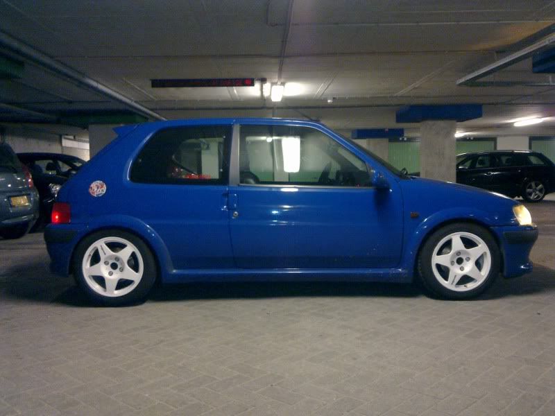

                [qimg]http://i41.photobucket.com/albums/e286/manusdemoko/26102011280.jpg[/qimg]

                Per l assetto: se la vuoi tirare solo giù senza andare a giocare sulla dinamica e quindi 100% estetica io direi ghiera non costoso e via, diversamente se ti bastano 3, 3,5 cm in meno CIRCA vai di molle tipo eichban o robe così ma BUONE e poi vabè fai ritarare ammo e angoli per ottimizzare tutto, se invece vuoi un qualcosa di RACINGMINCHIAPOWERWOWOWOWO io rimango dell'idea che l assetto cup zittisce tutti però come ti scrivevo prima irrigidirla come una tavola e altro con questi assetti così estremi non è sempre un bene perchè diventa MOLTO più impegnativa, andrei per gradi ecco perchè magari uno crede di aver bisogno di 10 quando poi scopre che con 6 è già felice come un bimbo

                  Parliamo dell'assetto ne vorrei uno come quello della foto che ho messo prima del peugeot blu.. Cosi è bello magari 1cm ancora in meno ma già cosi a me piace.. anche se l'assetto RACINGMINCHIAPOWERWOWOWOWO sarebbe ancora meglio

                    Per quanto riguarda l assetto non saprei dirti quanto è stata sbassata, semplicemente ripeto: cerca di capire BENE cosa desideri dalla tua auto, se vuoi estetica ecc basta una molla e le modifiche di contorno, per un assetto tavola da surf io valuterei bene quanto so spingere il mezzo per capire se effettivamente ho una reale esigenza o meno, buona elaborazione!
