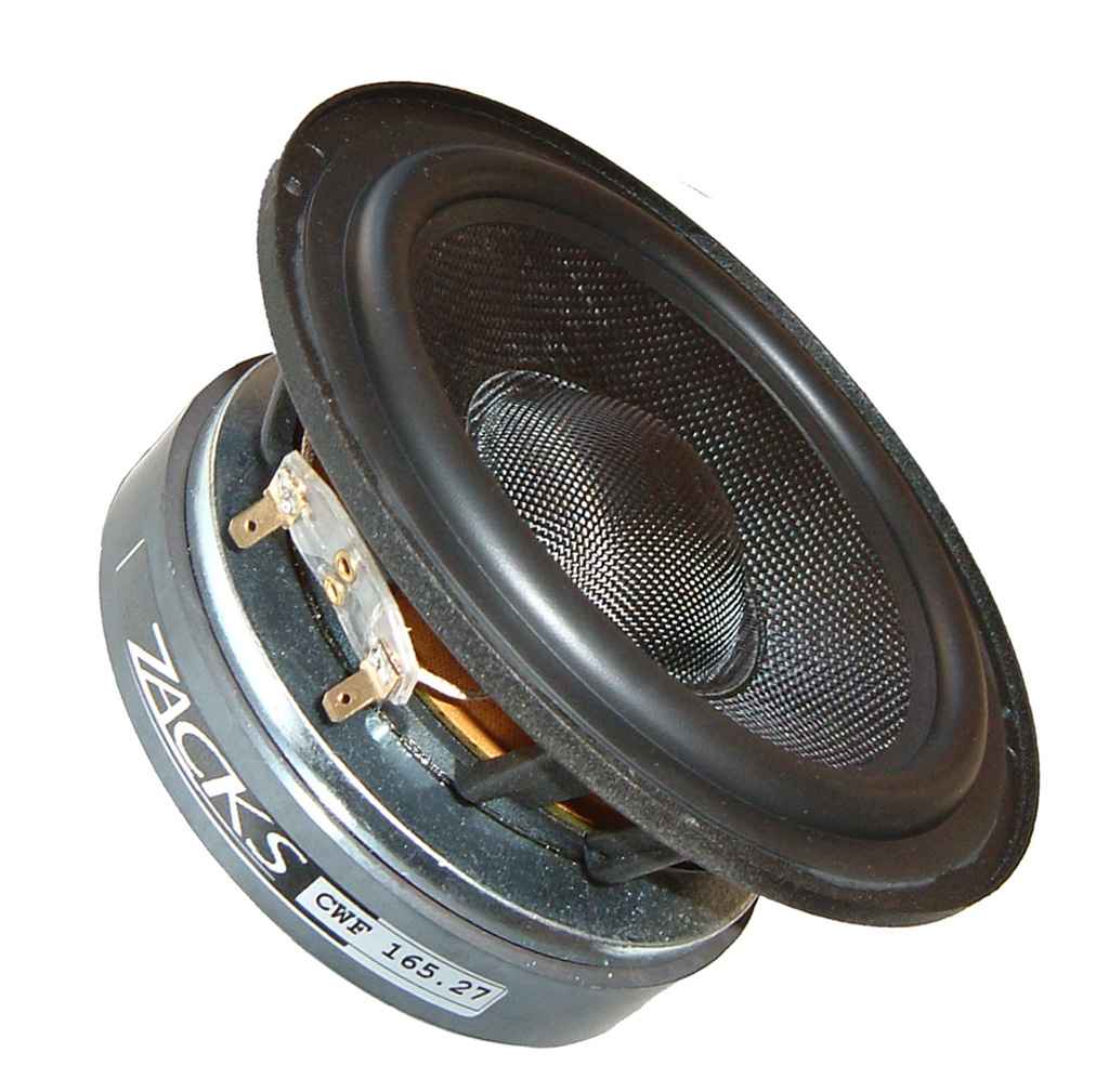

    finalmente ho deciso di fare un passo in avanti faccendo un buon fronte anteriore...l
    ma quale dei 2 ?
    il primo progetto è
    sono indecciso di fare o 2 woofer da 165mm (zacks mod:165,27) + un medio(zacks) da 100 o 130 mm e tweeter per singola tasca
    o se nò 2 medi da 200mm (zacks mod:CMR200.2) e un tweeter sempre x singola tasca
    ascolto spesso hip-hop..ma anche un po di tutto..la mia sorgente che ho adesso e la JVC KD-AVX1..
    Codice: CMR200.2
    Cono cellulosa pressata leggerissimo, sospensione in tela, bobina 38mm, 150WRms, contatti dorati, calotta rovesciata per la regolarizzazione della risposta sulle medie anche suori asse, magnete da 810 grammi diametro 134mm, altissima efficienza 95,84dB.
    Codice: CWF165.27
    Cestello il lega di alluminio, cono in FIBRA composita doppio strato, Sosp. in gomma, bobina da 50mm avvolta su alluminio, 250WRms, fondello bombato e centratore a corsa lunga +/- 12mm, magnete 810 grammi sovradimensionato.
    naturalmente con tasche e insonorizzazione buone..
    aspetto i vostri consigli e vi ringrazio in anticipo

    Il secondo ovviamente.
    E' quello con bobina da 2,5 Ohm.

      quale modello dici ?

        se vuoi stare su zacks puoi mettere un doppio 165.2 (il nuovo medio) e un tw a compressione tipo ciare pt383-382
          IL CME 200,2 ZACKS non va bene?

              vai con il doppio medio da 20
              come TW io mi orienterei su 2 TW 30.2 ovviamente devi tagliarli "bene"

                grazie dario..ovviamente ti riferisci al modello cmr200.2 giusto?
                infatti sono + orientato a fare cio....

                  Prendi in considerazione anke ciare

                    Occhio che se ascolti hiphop e metti sul fronte dei medi avrai un grossissimo buco fra sub e fronte.
                    Valuta magare una coppia di 200.18 che scendono molto di più; li accoppi ad un tw a copressione che scenda come un PT383.
