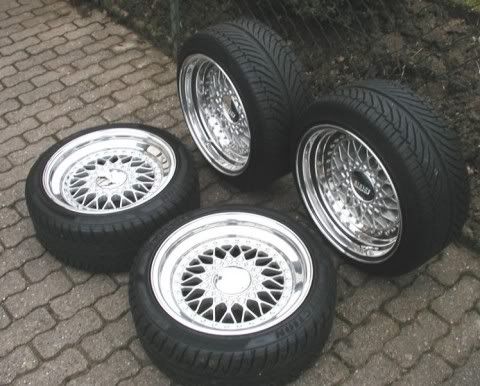

    Originariamente inviato da unlimited_team
    Rh cromati!! bellissimi!
    a me sembrano gli S2..

        Originariamente inviato da andrewosky
        e questi che Et hanno
        direi vicino allo 0!
          sembrano dei 7.5ant 8jpost..almeno suppongo perchè è una combinazione classica..poi l'et è vicino al 10..se guardi su ebay lo trovi esatto..
