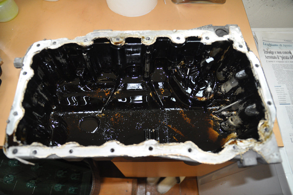

                  No il TFSI è simpatico, produce morchie che intasano il pescante dell'olio... una bazzecola.
                  Infatti...
                  Coppa...

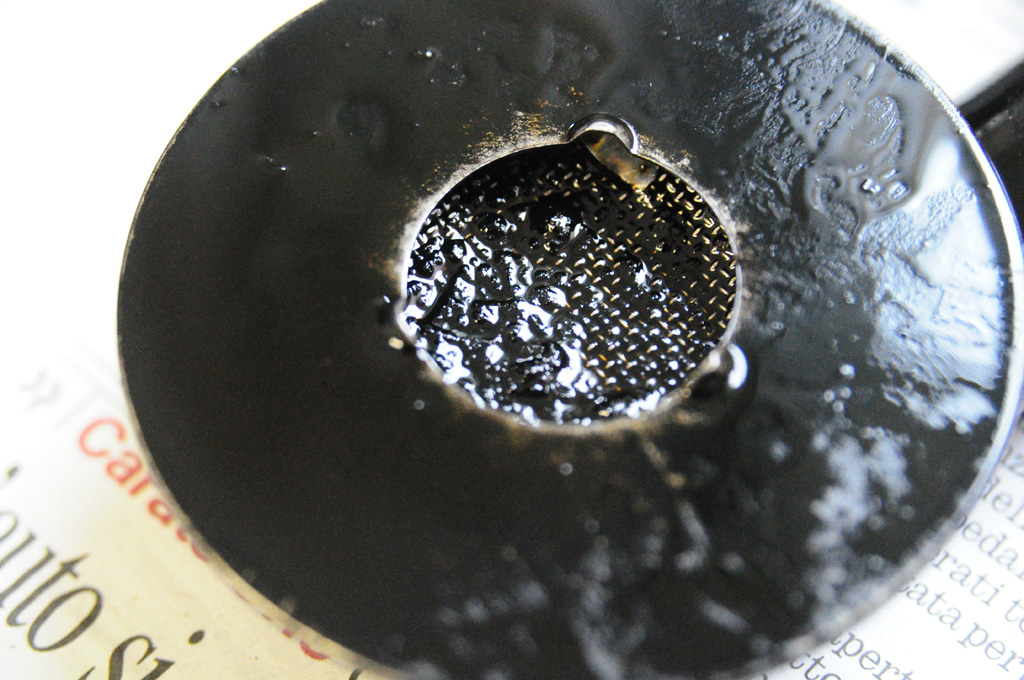

                  Pescante QUASI tappato...

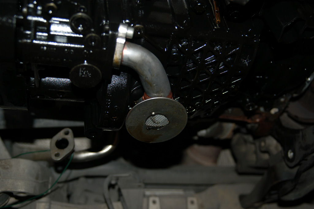

                  Pescante nuovo...

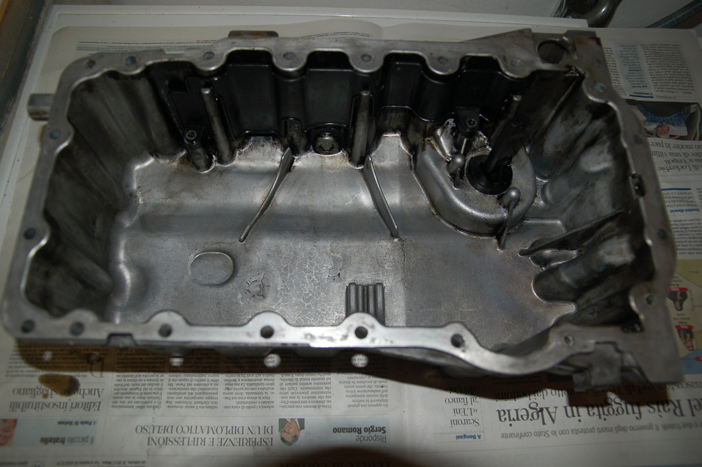

                  ... e coppa pulita!
                  ... e soprattutto facendo sto lavoro è sparito il rumore di punterie che mi stava facendo preoccupare!! Magari era solo l'olio cotto (strano perchè era il mitico Motul V300...) altrimenti significava che il pescante messo così non garantiva una corretta portata d'olio...
