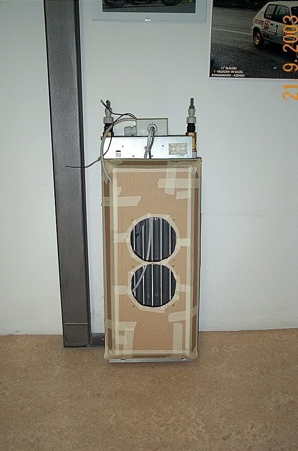

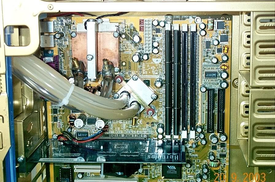

                una vecchia foto di qualche anno fà col vecchio case....
                poi montato tutto nel chieftec nuovo e dopo 3 anni e mezzo circa di onorato, perfetto e silenziosissimo servizio, 1 annetto e qualcosa fà ha coggiolato bruciando scheda madre video e cpu...
                appena posso ritornerò al liquido..... non c'è paragone col resto...
                bye

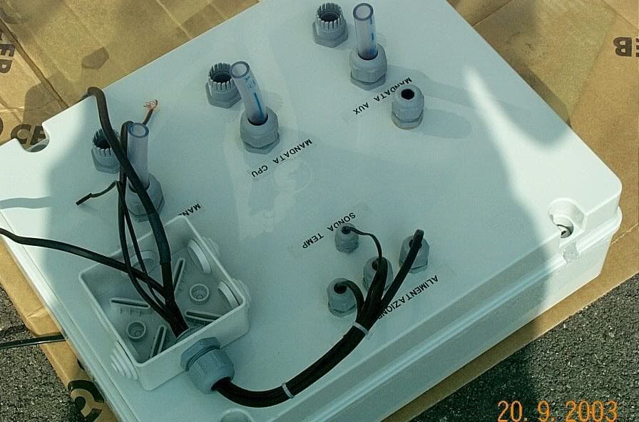

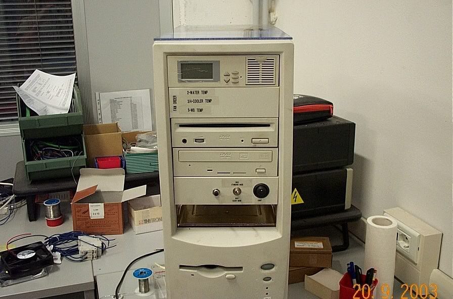

                    altre foto, era un pò rudimentale, ma efficace....
                    l ventole dovevo ancora montarle in stà foto....
                    sfruttavo un digital doc 5, una sonda di temperatura nell'acqua, e due nel radiatore.... appena la temp del radiatore superava la soglia 1 partiva la prima ventola, alla soglia 2 partiva la seconda, mentre con la sonda nella vasca, facevo partire la pompa di ricircolo per il radiatore appena superata la soglia + bassa..... ha funzionato perfetto per un bel pò
