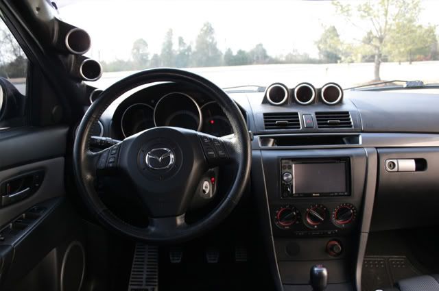

                    Beh ma questo dipende da auto a auto,sulla mia per esempio c'è una console in abs creata appositamente per essere fissata al centro del cruscotto e li airbag o dispositivi pseudo complicati non li tocchi ...
                    [SPOILER]Questa al centro:
                    [/SPOILER]
