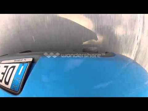

                Inizio a fare qualche giretto con la Cliona qua e la gustandomi il gran bel sound dello scarichetto Ragazzon con centrale libero e terminale omologato.
                A 8000 giri frulla come un tacchino
