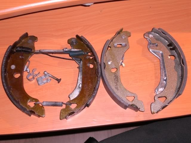

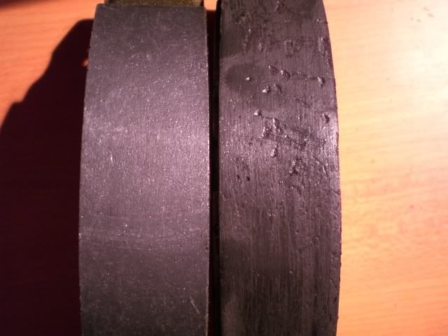

        ecco oggi ho smontato le vecchie ganasce.. che lavoraccio.. domani monto quelle nuove.. intanto ho fatto qualche foto !! (visto che vi piacciono tanto )
        penso che capiate subito quali sono quelle vecchie e quali quelle nuove..
        che sono delle Ferodo Premier !!
        ps. ho notato che in quelle nuove il ferodo è piu alto rispetto a quelle vecchie che non copriva completamente il ferro.. quindi indice anche di uan migliore frenata !
